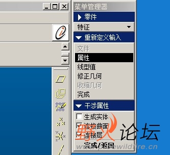

2001点步骤选修改就可以随意切换stp曲面和实体 Creo不可以吗

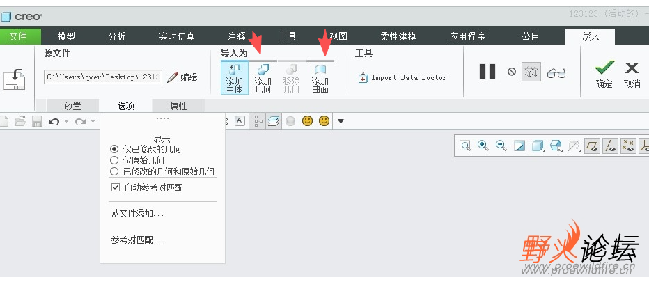

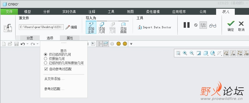

发表于 2026-7-4 14:37 | 显示全部楼层
导入的时候好像是不行,切换的你需要在导入完成后编辑导入特征,然后箭头指的那两个就是切换曲面和实体的

 楼主| 发表于 2026-7-6 09:18 | 显示全部楼层
鱼与鱼与驴 发表于 2026-7-4 14:37
导入的时候好像是不行,切换的你需要在导入完成后编辑导入特征,然后箭头指的那两个就是切换曲面和实体的 ...
对的
