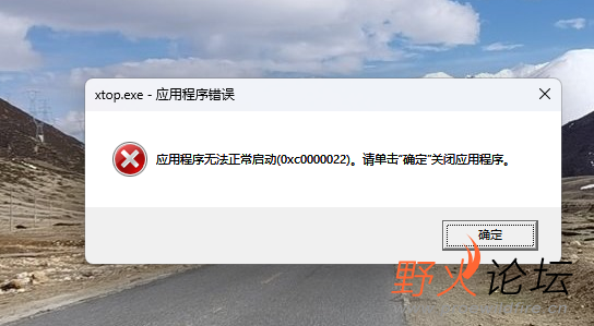

Creo13 启动错误
系统:win11
软件启动时,弹出xtop.exe应用程序错误,软件打不开。重启电脑可能会进入,但偶尔还是会出现这种情况。
在网上查了下,也没查出来所以然了,来论坛求助了
creo启动错误

发表于 2026-7-3 11:45 | 显示全部楼层
午夜过客 发表于 2026-7-3 11:13
可能吧,不太清楚,刚重启电脑又正常了
软件冲突?联网拦截?

 楼主| 发表于 2026-7-3 14:17 | 显示全部楼层
tower_cqu 发表于 2026-7-3 11:45
软件冲突?联网拦截?
网上查了,现在还没搞明白怎么回事,鬼知道啊

 楼主| 发表于 2026-7-3 14:18 | 显示全部楼层
古月方源 发表于 2026-7-3 13:28
同win11没有遇到过这个问题
以前其它版本的Creo时,没这种情况,也有可能是13版的bug

发表于 2026-7-3 16:38 | 显示全部楼层
已知问题,CREO13.4.0.0,有时启动时会被杀毒软件拦截(例如系统自带的),需要添加入白名单里面。

 楼主| 发表于 2026-7-3 18:52 | 显示全部楼层
wild_fire 发表于 2026-7-3 16:38
已知问题,CREO13.4.0.0,有时启动时会被杀毒软件拦截(例如系统自带的),需要添加入白名单里面。 ...
行,我试一下

发表于 2026-7-3 21:42 | 显示全部楼层
杀毒的概率大,把自带的和下载都关了试试
