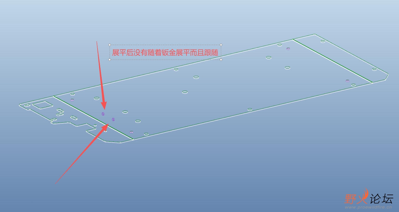

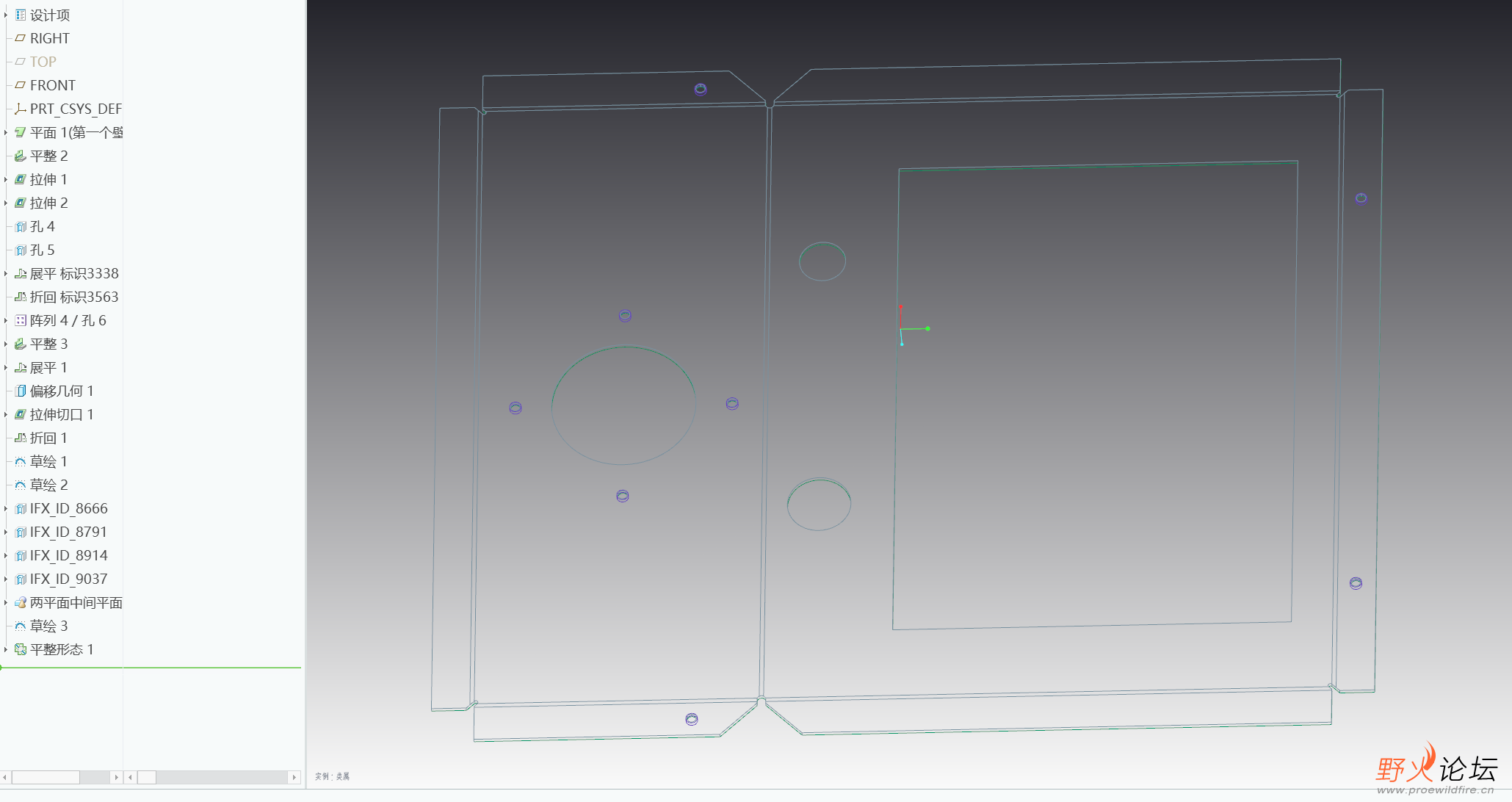

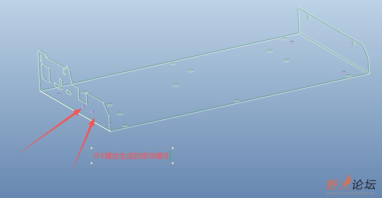

大佬们你们好!
不知道大佬们遇到这样的情况是如何解决的?还望知道的大佬指教下,谢谢!!!!!
516
638
 楼主| 发表于 2026-7-2 10:29 | 显示全部楼层
我用了最笨的方法,就是没有跟随的修饰螺纹,我建了一个层,把没有跟随的给隐藏掉,然后重新建了修饰螺纹就跟随展开了,感觉这种方法有点烦锁,不知道有没有更好的方法解决?

 楼主| 发表于 2026-7-2 12:13 | 显示全部楼层
liulin_ch 发表于 2026-7-2 11:18
从来没有遇到过这个问题
难道是设置的问题嘛,你那些孔是用IFX螺打的了孔嘛,还是草绘后,用阵型打的孔?
