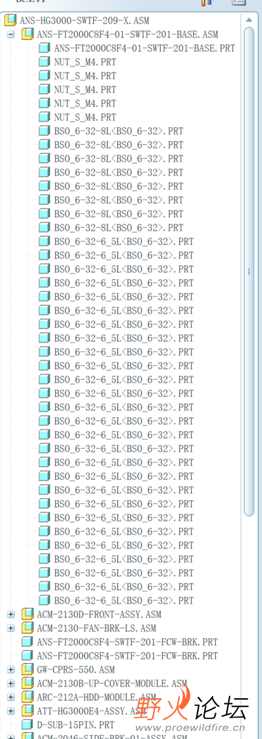

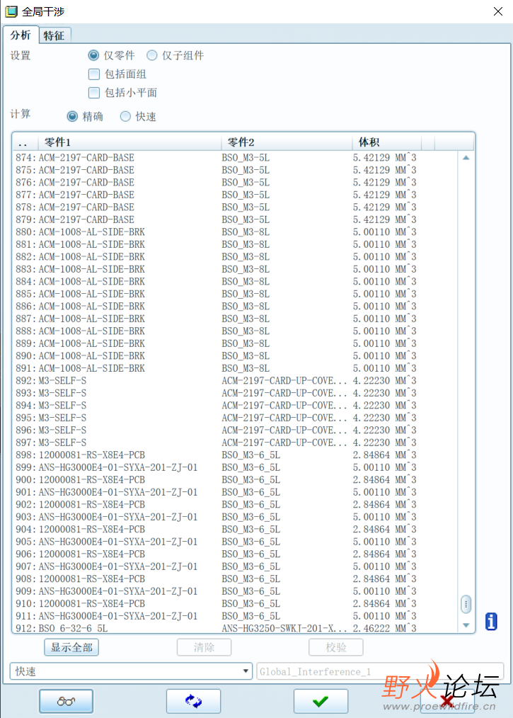

PROE5.0中进行全局干涉检查,数据量很大,如何优化?能不能不检查子配件体里的干涉,只检查总装配体中各零件之干涉

简化表示,再干涉检查。

我常用简化表示,收缩包络

13.4版本专门对这个做了优化,快的很,之前的版本不简化直接卡天上去,而且不直观有的小干涉点找半天,赶紧升级吧
