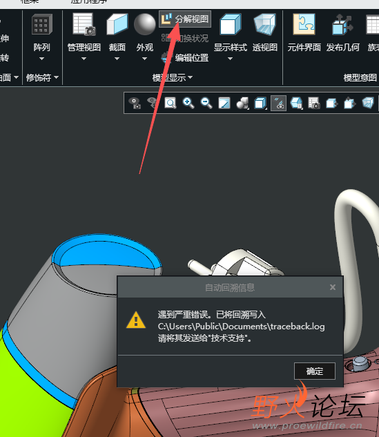

每次使用分解视图,就会导致软件闪退。
每次使用分解视图,就会导致软件闪退。

有可能是显示设置的问题,可以按下面的步骤试试:
1、右键此电脑——属性、高级系统设置——环境变量——系统变量;
2、查找“ANTMATIO_HOME”——对照路径是否与creo安装目录下的“animtion”文件一致;
3、同步查找安装目录下“animtion”文件内的"text"内是否有“i18n_config.mnsm”文件;
4、如“2”中无“ANTMATIO_HOME”,需点击“新建”添加;

试了一下,正常的,没有所述问题。

creo13.4新版本,经常用来分解做爆炸图的,从未有异常呢

看下log
发表于 2026-6-30 11:46 | 显示全部楼层
creo13.4版本,电脑配置偏低了,且creo13.4版本很不稳定,不太好用

发送给PTC技术支持看看

试一下其他模型有没有这个问题

一样的,只要点一下  就会跳出来这个错误   现在不敢直接用这个命令。爆炸图直接去管理视图编辑,编辑完,管理视图分解前面的√手动也不敢操作。试了好多次了都是这样。

config.pro里面有没有设置graphics opengl  试试graphics值为win32_gdi
config.pro里如果有pro_font_dir C:\Windows\Fonts  把它删掉试试
