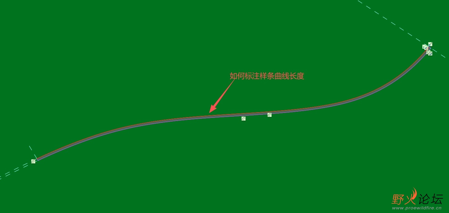

哪位大侠指点一下如何标注样条曲线长度,我导入参数需要调取曲线长度,但是却找不到在哪里调取。
请知道的大侠指导一下,谢谢!

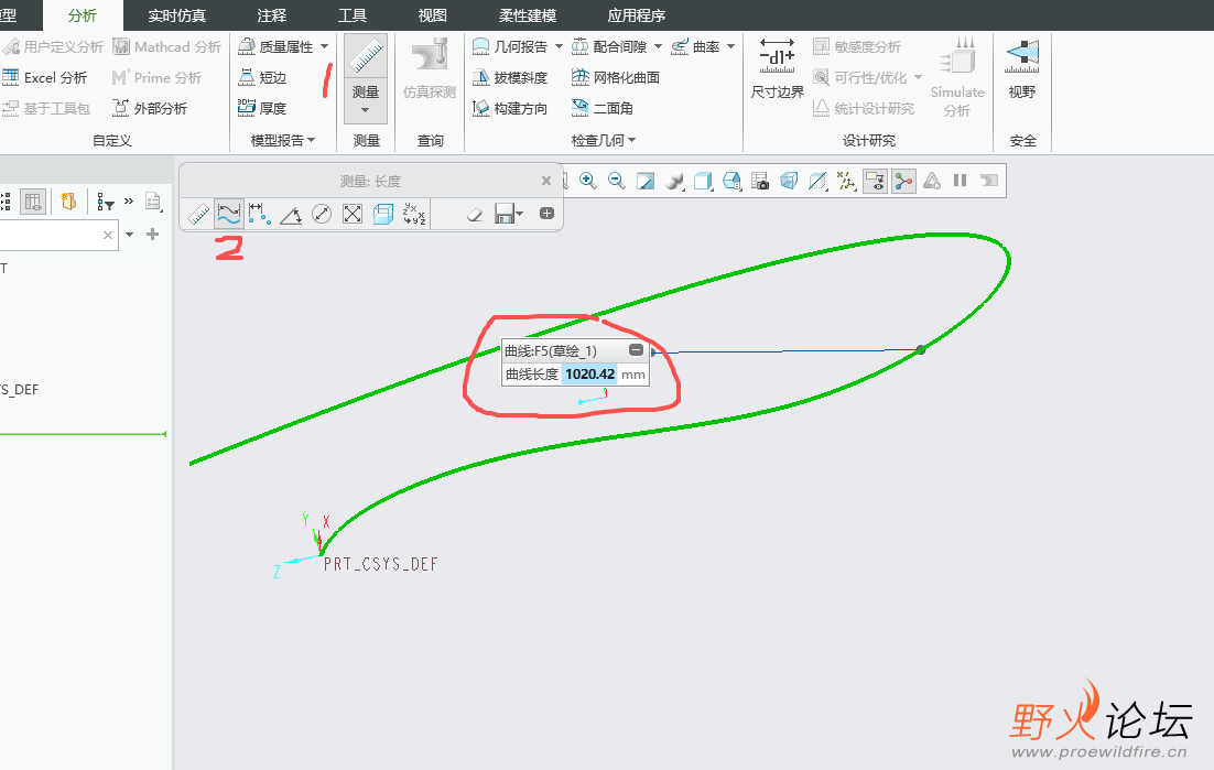

发表于 2026-6-29 20:49 | 显示全部楼层
草绘,把要的曲线段投影出来,保存后,在零件状态下,分析-测量-长度好像就可以。

发表于 2026-6-29 21:12 | 显示全部楼层
草绘画好后,点菜单栏,分析——测量——长度,点样条线即可,

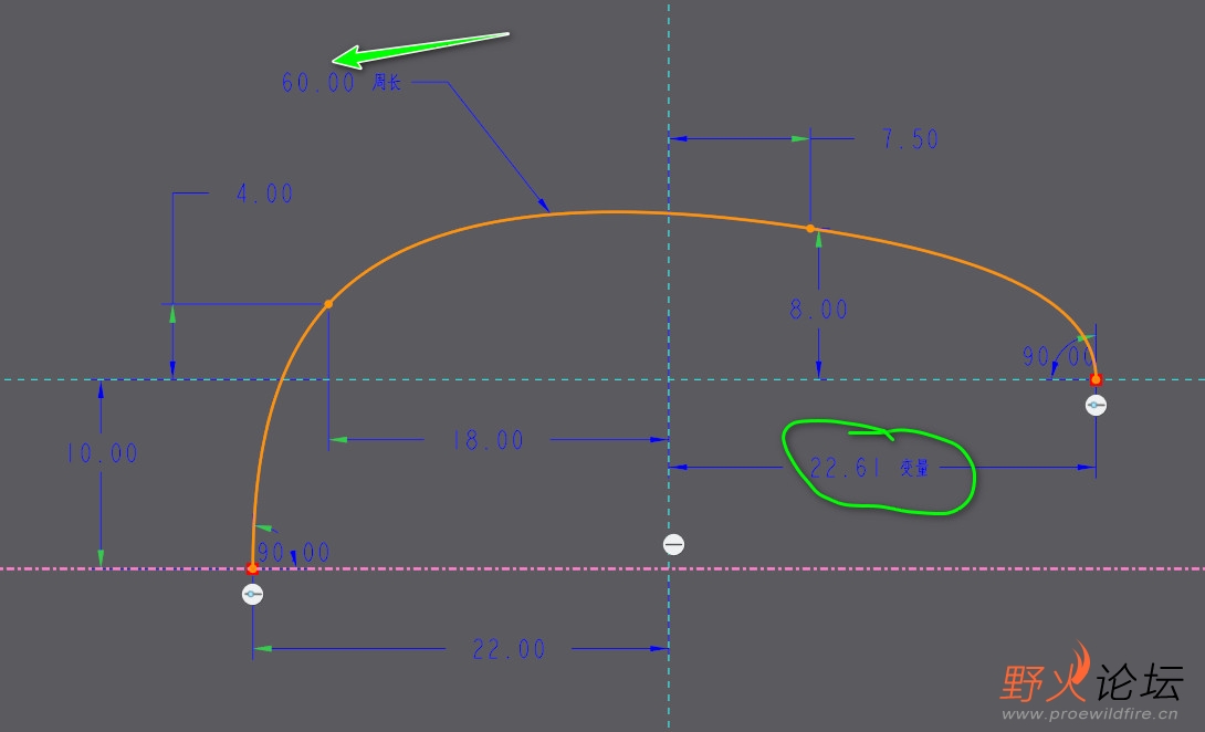

发表于 2026-6-30 08:22 | 显示全部楼层
是这样吗?

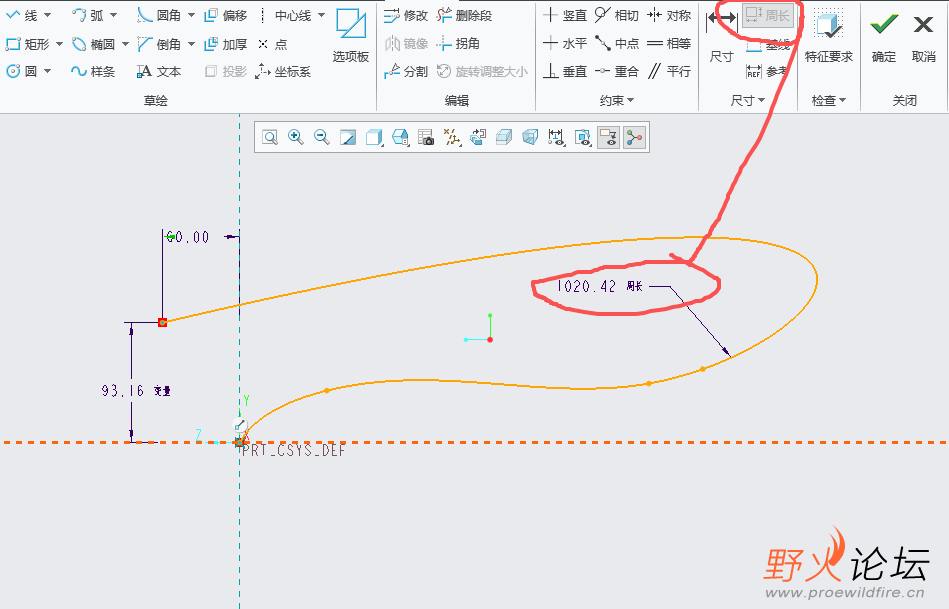

发表于 2026-6-30 08:23 | 显示全部楼层
两种方法,你喜欢哪一种
