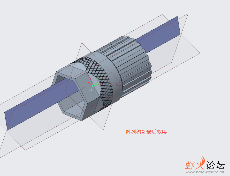

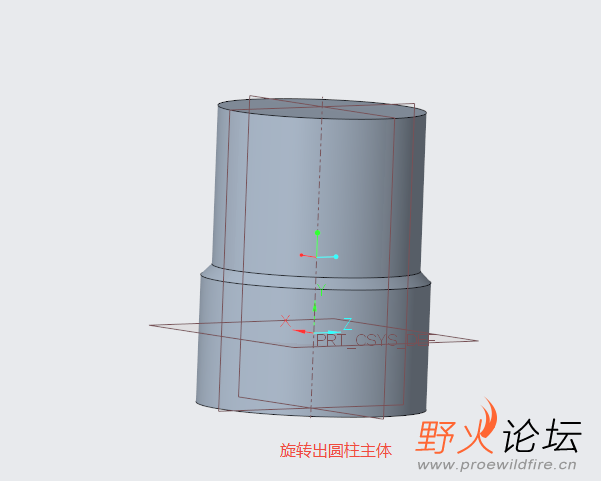

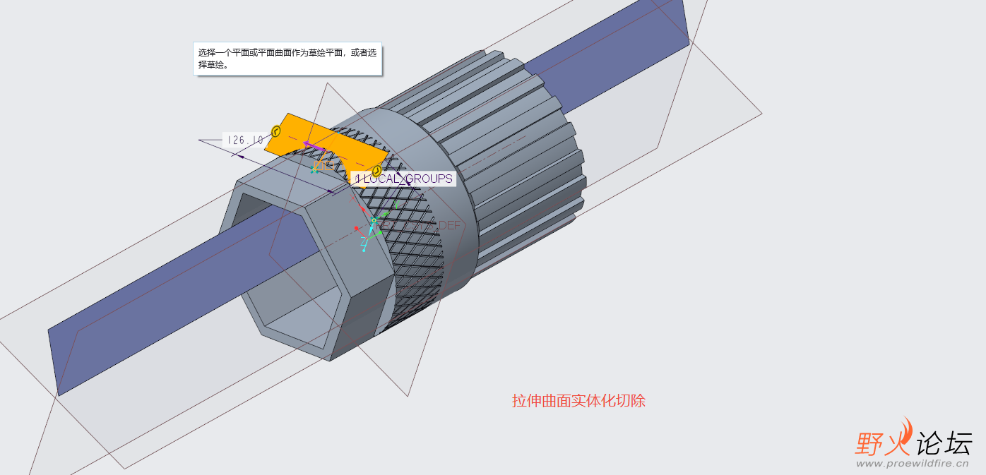

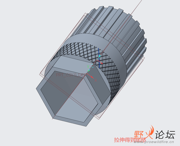

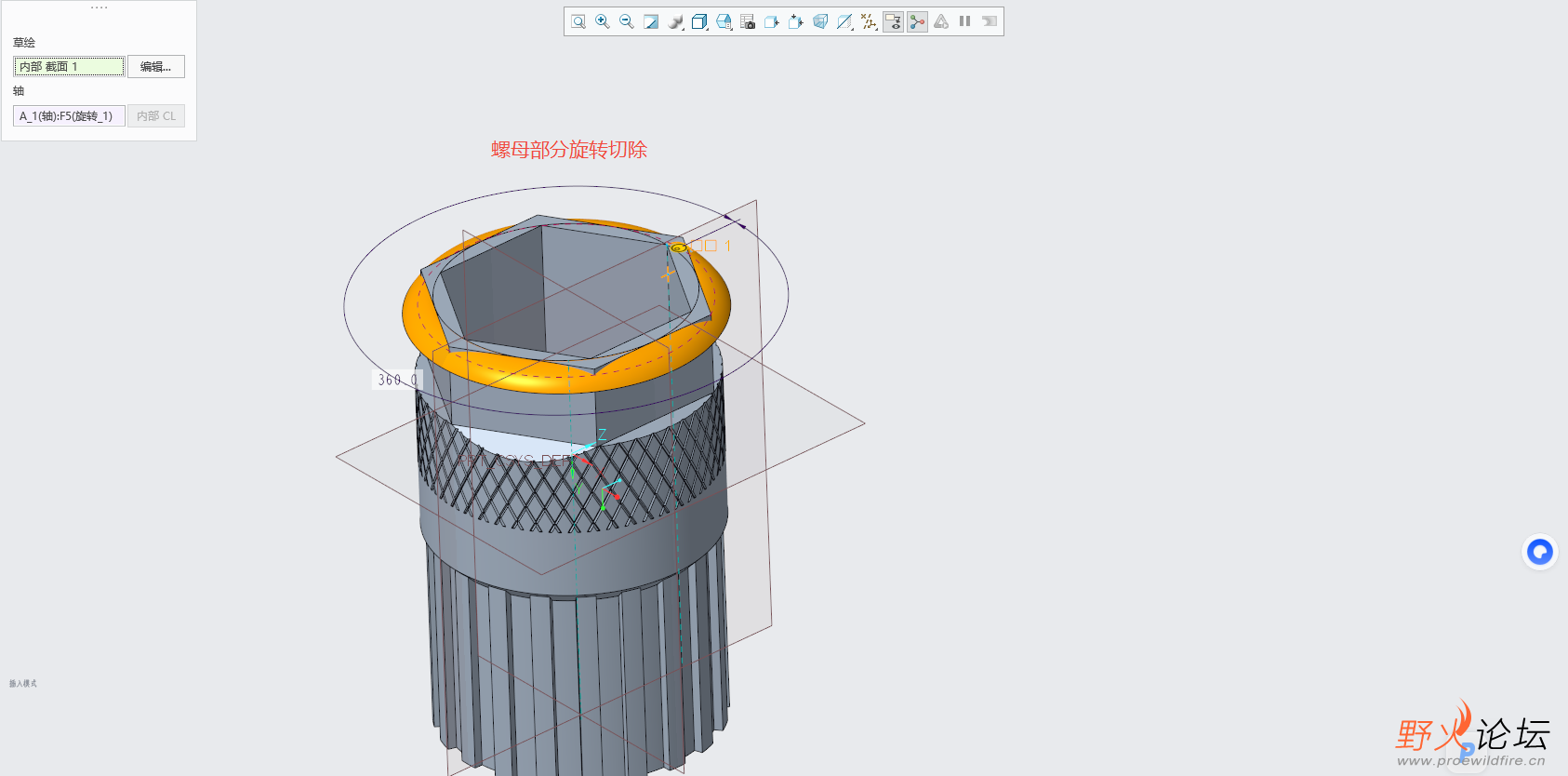

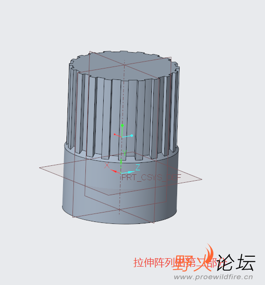

发表于 2026-6-29 09:38 | 显示全部楼层

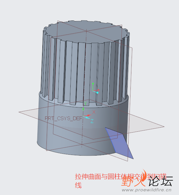

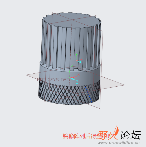

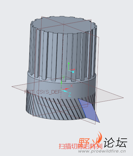

你的零件具体我不知道要画出来是什么样子我按我自己的理解画了一下 我的文件发不出来是加密的只能发图片 如果有大佬有更好的方法欢迎补充和改正

发表于 2026-6-29 13:58 | 显示全部楼层
楼上正解,挺简单的零件
