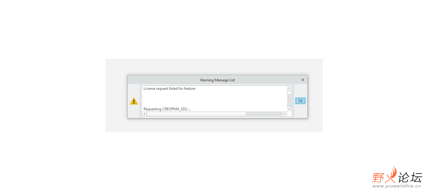

笔记本电脑换硬盘后CREO5.0登录就显示这个,点击后就闪退,请问各位大佬怎么修复,谢谢啦!

发表于 2026-6-25 21:17 | 显示全部楼层
换硬盘后软件重新安装是常识

发表于 2026-6-25 22:35 | 显示全部楼层
意思是许可证有问题。
重新生成下许可证文件就可以解决。

发表于 2026-6-26 07:25 | 显示全部楼层
要不是许可证文件丢失,就是存放的路径不对,反正就是软件没找到许可证。

发表于 2026-6-26 08:09 | 显示全部楼层
1、重新生成许可证文件,然后放在原先路径里
2、如果忘记原路径,可重新配置路径
方法:在软件安装目录下找到reconfigure运行-重新配置现有安装的许可证-下一步-输新路径-下一步即可完成。

发表于 2026-6-26 14:14 | 显示全部楼层
换硬盘C盘的东西有没拷过来,或者重新安装也是很快的。搞不定私我

发表于 2026-6-27 08:21 | 显示全部楼层
许可证,未识别到

发表于 2026-6-29 13:59 | 显示全部楼层
破解不成功,许可证无效
