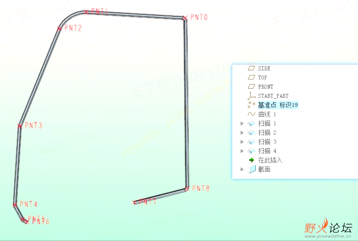

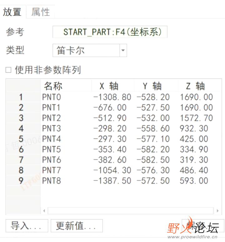

这个橡胶管是用一组基准点生成的曲线,每个基准点都是一个坐标系,这个坐标系XYZ轴数字总不能是空间想象出来一个一个手打的吧?我新做了个零件想参考这些基准点,参考完再把这些外部参考断掉转用自己新零件的坐标系,结果一参考自己的坐标系就直接和坐标系重合了。

这个基准点是在同一个平面上面点出来的吧,然后曲线连接扫描出来的图

这个基准点可以使用记事本编辑坐标点后导入到软件中来使用
