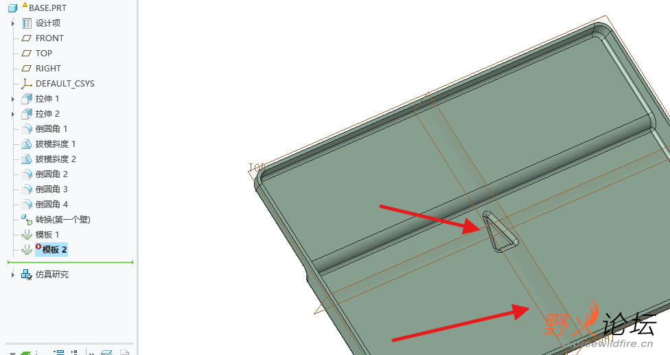

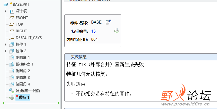

问题描述:正常进行凸模步骤时,加入凸模零件后,参考指定完毕,最终无法成型,报错(如图)
补充描述:之前所有类似操作均未出现这种情况,重新画了几遍仍旧是这样的提醒

报错的触发机制:
当你试图将带有特征历史的凸模实体,合并到已经转换为钣金的主体上时,Creo 的钣金校验机制会介入:
钣金件要求合并进来的几何必须 “干净”(即不能有复杂的特征历史,或者必须是特定的钣金成型特征)。
如果你的凸模零件(Punch)包含了拉伸、倒角、拔模、甚至圆角等特征历史,Creo 在计算“钣金壁”与“凸模实体”的相交面时,会因为拓扑结构过于复杂而计算失败,从而报出“不能相交带有特征的零件”或“重新生成失败”。

解决方案:
方案一:将凸模“净化”为无特征几何(最推荐,100%解决)
这是最符合 Creo 钣金设计规范的做法。既然系统嫌弃凸模有“特征历史”,我们就把历史抹掉。
打开你的凸模零件。
点击 文件 -> 另存为 -> 保存副本。
格式选择 Parasolid (*.x_t) 或 STEP (*.stp),保存并关闭。
重新打开刚才保存的 .x_t 或 .stp 文件(此时它变成了一个没有任何特征历史的“死实体/导入几何”)。
在主体钣金件(BASE.PRT)中,使用这个“净化后”的凸模零件进行合并/放置。
原理解释:导入的中间格式实体没有“拉伸、倒角”等特征树,Creo 钣金内核会将其视为“纯净几何”,从而顺利通过校验。

经过操作方案一,问题解决
以上为整个过程,给大家分享参考
