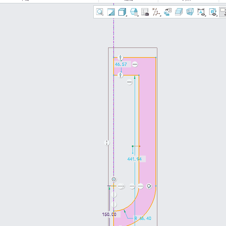

论坛直接搜索对称尺寸出来的帖子都很老了,图片看不清,遂重新录制一个。
注:我的软件是10.0,10版本的话标这种尺寸的前提是要放一个中心线,直接使用参考的线会弹出提示“不能建立指定的尺寸”

只能怪软件太惯着你,野火时代打开草绘没有基准的,需要自己加中心线

这是老黄历了,从12开始,镜像、对称标注,可以使用轴、实线段、虚线段了。
