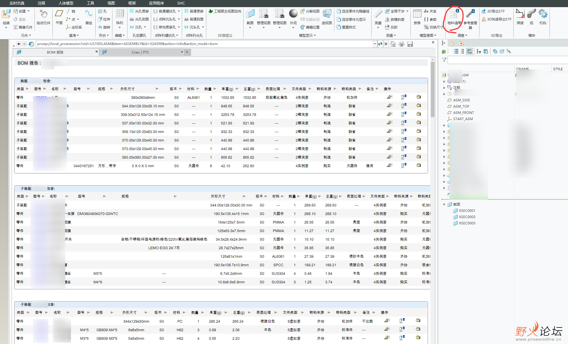

[求助] 有没有什么代码或者插件能够在组装图下看到零件的数量,材质等信息也就是Bom,急求谢
262
427
发表于 2026-6-25 11:40 | 显示全部楼层 |阅读模式
悬赏20金钱未解决
在组装下点开物料清单,就只看到名称,其他的还要一个个点开,点开之后也未必看到,就是很乱。论坛上也看到有代码可以显示物料信息,不会用啊

发表于 2026-6-25 17:16 | 显示全部楼层
用软件自带得物料清单就可以看到数量重量等信息

发表于 2026-6-26 07:58 | 显示全部楼层
请教下。怎么设置成自已想要的字段,没看到设置的地方
444
567
发表于 2026-6-26 11:34 | 显示全部楼层
creo 3D中bom输出方式
https://www.ugsnx.com/thread-268312-1-1.html
(出处: UG爱好者)
你看下这个帖子,更改.fmt文件中得内容,然后在config中指定这个文件 bom_format D:\PTC\CreoWork9.0\table\3D-BOM\allbom.fmt

发表于 2026-6-26 18:24 | 显示全部楼层
hahaha 发表于 2026-6-26 11:34
creo 3D中bom输出方式
(出处: UG爱好者)
感谢~

262
427
 楼主| 发表于 2026-6-27 11:26 | 显示全部楼层
这是好东西啊
