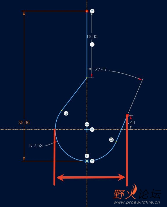

请教大佬两个问题:
1、在草绘中,如果不添加辅助点等特征,如何标注如下的尺寸。
2、如何不删除圆弧将它改成圆?如果删除圆弧重新画圆的话,以后参考这个圆弧的特征或者装配件就会出错,需要重新定义,我只想懒一些。

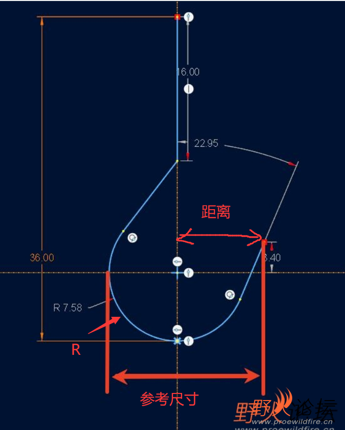

发表于 2026-6-25 14:05 | 显示全部楼层
改一下标注方式,参考标注很好用的,出图的时候也能直接使用
215
303
发表于 2026-6-25 15:49 | 显示全部楼层

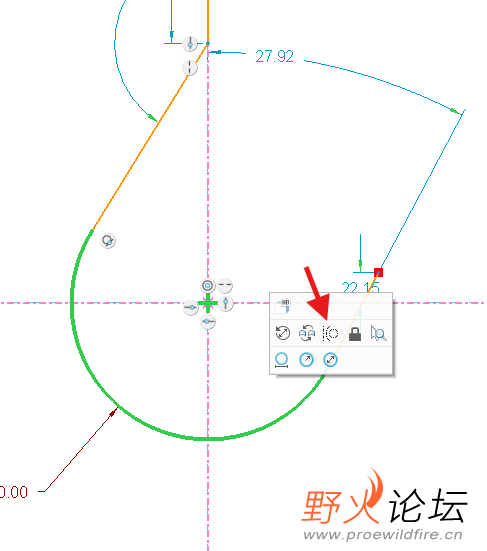

第一个问题,3楼大佬讲的对,标注不是随便标的,要别人能看懂你的表达,还有就是确实想标注那个位置就加参考;第二个问题,如图,你想作为参考但是不想做草绘线条的,就进入参考模式画,或者把已经画好的线条变为参考线条
