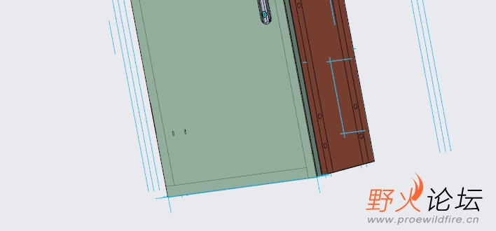

钣金设计完成后,3D图显示,都会有折弯线出来,影响3D效果
要消除,每次得手工选定折弯线,设为隐藏,影响工作效率
如何能自动隐藏折弯线?
钣金设计3D图,折弯线如何设自动隐藏?
钣金设计3D图,折弯线如何设自动隐藏?

新增一个层,把所有线添加到这个层里,然后隐藏这个层。
试了下,在组装图中,无法实现新建层,将要隐藏的线拉入
单独打开每个零件,新建层,可以拉入折弯线,进行隐藏
再回到组装图(如果每个零件新建层名称一样,比如为:折弯线),直接点这个“折弯线”层,可以全部隐藏

20171207 发表于 2026-6-25 09:47
高手啊,完全草绘折弯?
是的,绘好2D图生成平整图形,画好折弯线,在折弯处进行折弯
可以考虑成型效果再转换钣金,因为斜面、尖角之类的仅靠平面图很难处理
思维要灵活
