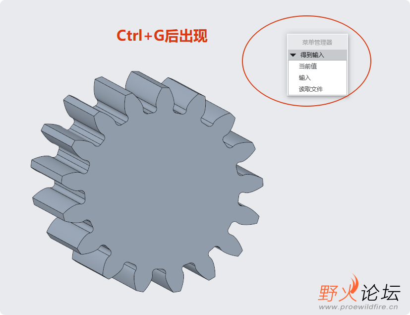

如图,CREO齿轮立体图按ctrl+G弹出菜单管理器, 请问如何关闭此功能。本贴里面有相关的立体图。

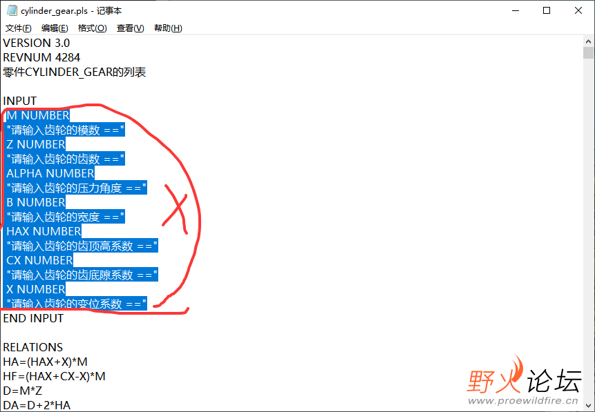

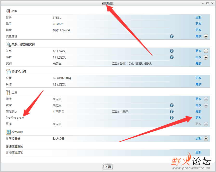

模型属性-Pro/Program 点更改 根据下面图片操作删掉红色圈部分后保存就OK
古月方源 + 1 热心助人

发表于 2026-6-23 09:10 | 显示全部楼层
如果不修改,点当前值
282
328
发表于 2026-6-24 13:16 | 显示全部楼层
我特意加上这个程序,你倒好,要清除程序。。。
