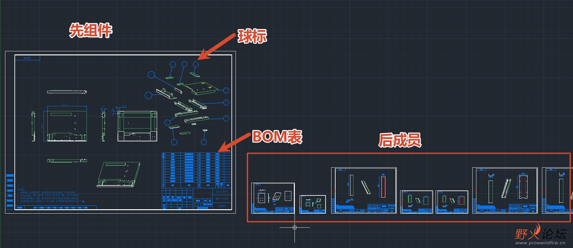

这里有没有大佬是用CREO软件做钣金拆图的,小弟想请教一下你们用CREO软件拆完钣金后。用CREO出工程图时,焊接图都是怎么出的。是把所以焊接在一起的零件出在一个工程图里。还是按焊接顺序一个一个出的?如果是按焊接顺序出。那工程图里应该要怎么表达,能发个完整的工程图给小弟参考参考吗?

按层级出,组件带球标带BOM表,放在第一张,成员零件罗列在组件后面

 楼主| 发表于 2026-6-20 09:39 | 显示全部楼层
这种图纸。焊接人员不知道哪一件具体焊在哪个位置啊,

局部剖视,标明两零件的焊接方式

我也是按这个方式出工程图
