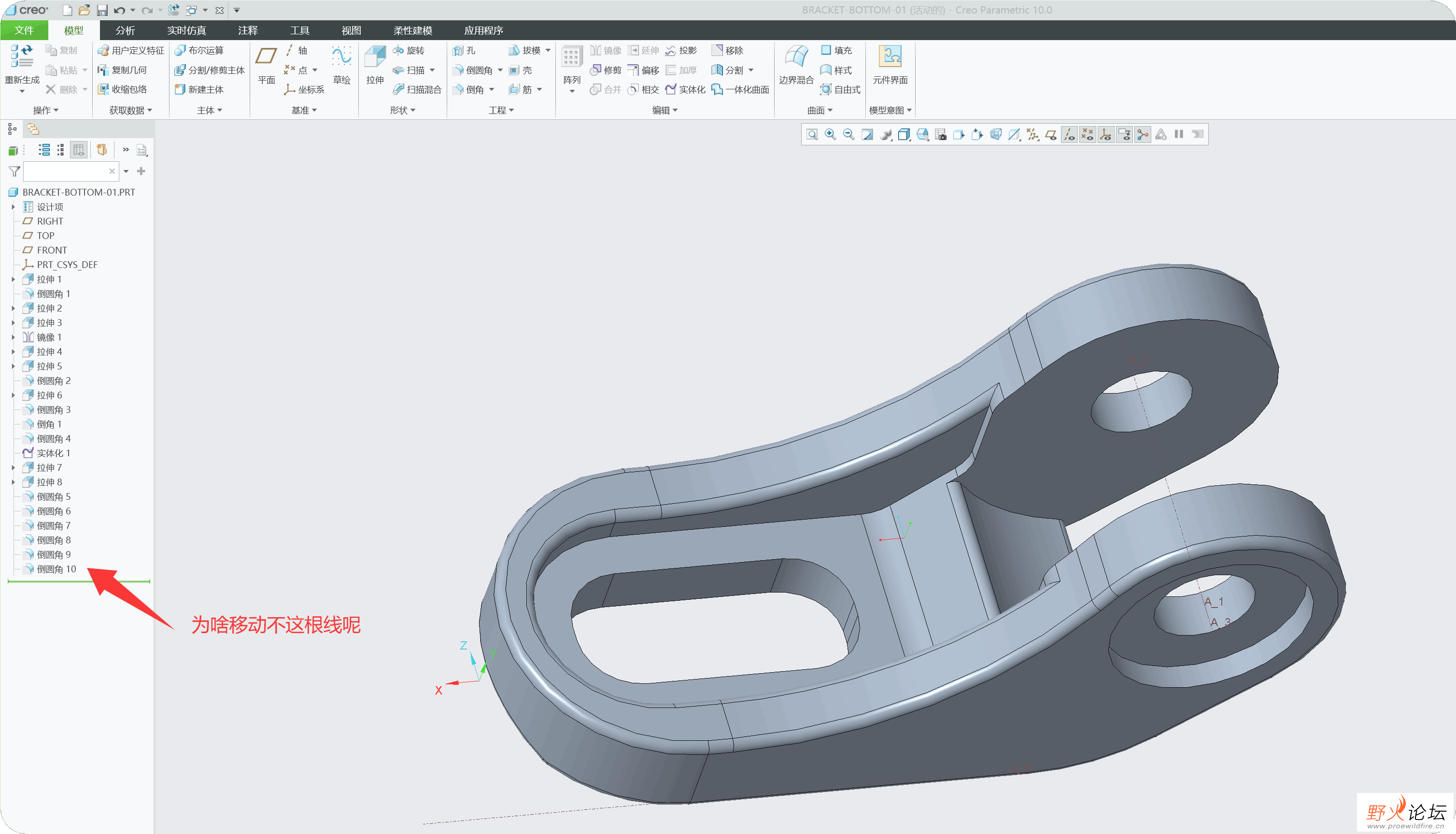

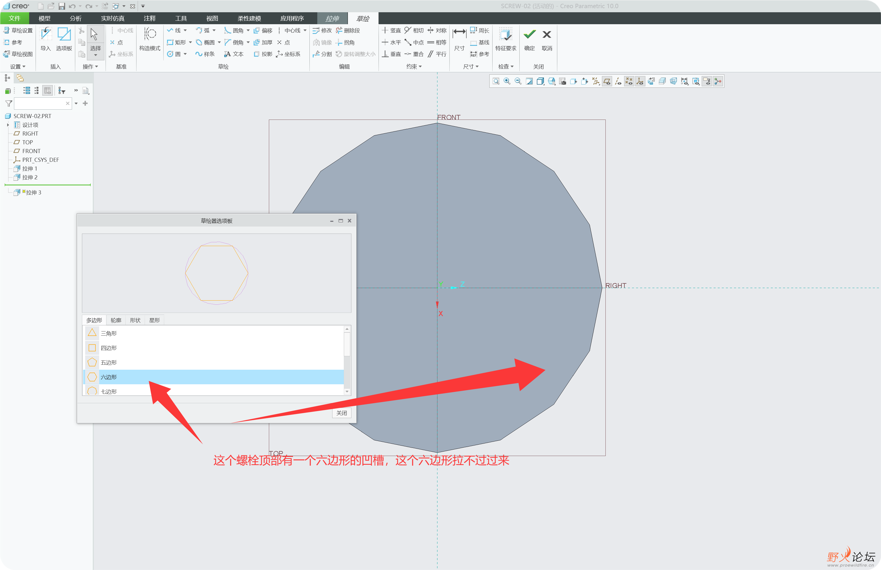

creo遇到的问题
1.螺栓顶部六边形图形拉不出来
2.为啥移动不了模型树这根绿线,调整步骤

发表于 2026-6-20 14:07 | 显示全部楼层
移动不了绿线,最后的特征的参考关系(父关系)原因,移动了它,则上个特征不存在了
64
93
 楼主| 发表于 2026-6-20 19:32 | 显示全部楼层
gzanhua 发表于 2026-6-20 14:07
移动不了绿线,最后的特征的参考关系(父关系)原因,移动了它,则上个特征不存在了 ...
您好  那要怎么才能解决呢
64
93
 楼主| 发表于 2026-6-20 19:33 | 显示全部楼层
lj51 发表于 2026-6-18 21:43
可能我步骤还没完成
说白了就是插入步骤

发表于 2026-6-21 09:24 | 显示全部楼层
拉伸不出来左右角一般有提示的  截面参考是否满足   截面线位置是否合适
