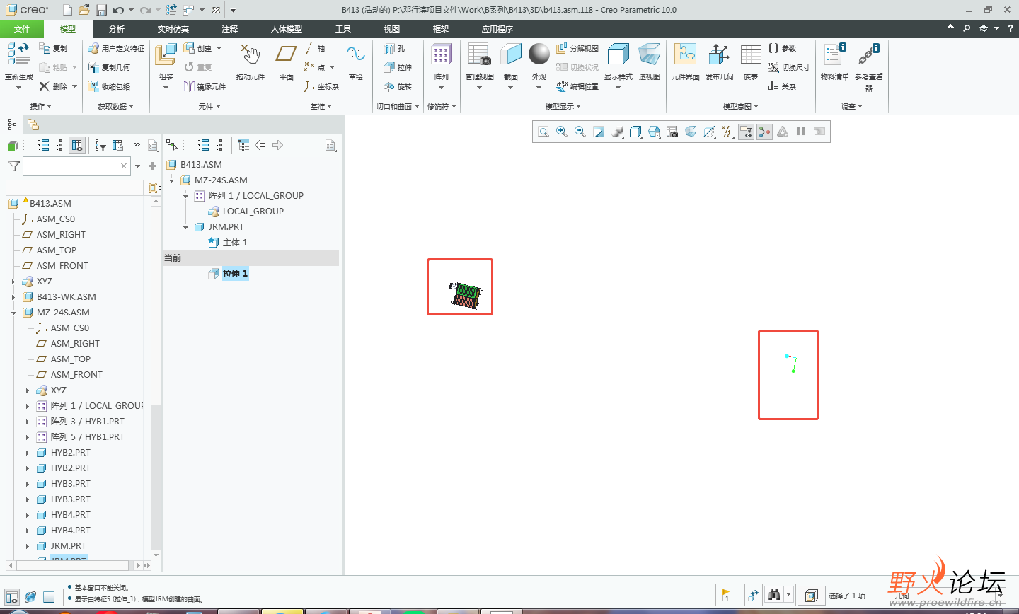

[求助] 模型不在坐标系上,导致我翻看的时候老是飘到天边去了,是什么原因,大佬求解惑
发表于 2026-6-17 15:28 | 显示全部楼层 |阅读模式
我是导入的STP文件,一打开他就不在坐标系上,每次拉到其他面时模型就看不到了,每次要缩小拉倒其他面再放大,很麻烦有没有改善的办法

发表于 2026-6-17 16:01 | 显示全部楼层
用柔性建模,把模型移动到座标系上,或者在模型中心新建一个座标系,自定义导出,选新建的座标系重新导出为STP文件,都可以解决这个问题

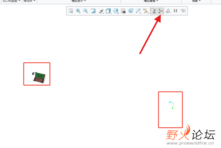

发表于 2026-6-17 16:04 | 显示全部楼层
转动坐标系哪里点一下不就好了?以鼠标中心旋转

发表于 2026-6-17 17:02 | 显示全部楼层
1.如果只是拖动看起来不方便,就图中这个标点掉,你再拖动就是以鼠标为坐标旋转了;2.如果是想要把坐标中心移动到与部件重合,2楼的方法可以试试;3.这个问题也是普遍的问题,绘图、装配时候不统一坐标,就会有现在这个问题

发表于 2026-6-17 21:30 | 显示全部楼层
这个问题的原因是某个零件的默认坐标距离实体部分太远了。解决办法如下:
1,首先找到有问题的零件。
2,把有问题的零件导出为stp或igs,在导出选项中选择自定义的坐标系,坐标系符合右手法则。
3,打开导出的stp或igs文件,默认坐标系已经在你指定的相对特征的位置了。
4,如果asm文件打开还有异常,说明还有其他零件默认坐标系有问题,继续按以上步骤解决。
