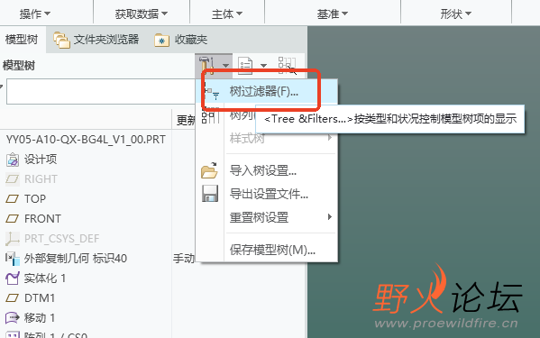

诸位大佬,我有一个零件3D模型打开没问题,刷新一下也没问题,但是打开使用这个零件的装配后再刷新,零件就报错,参考乱了,有谁遇到过这种情况吗?creo8.0

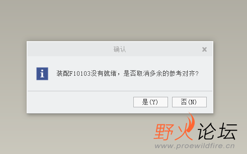

未打开装配图时,排查发现在第一步旋转命令,打开有一个装配没有就绪提示,如图,我怀疑是这一步引起的,但是不知道这步哪里来的
零件图档是加密的就不分享出来了
打开第一步旋转命令会提示这个

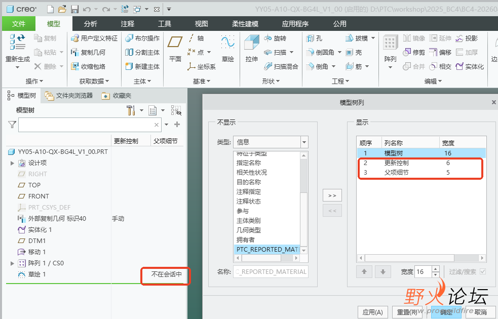

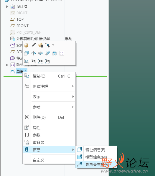

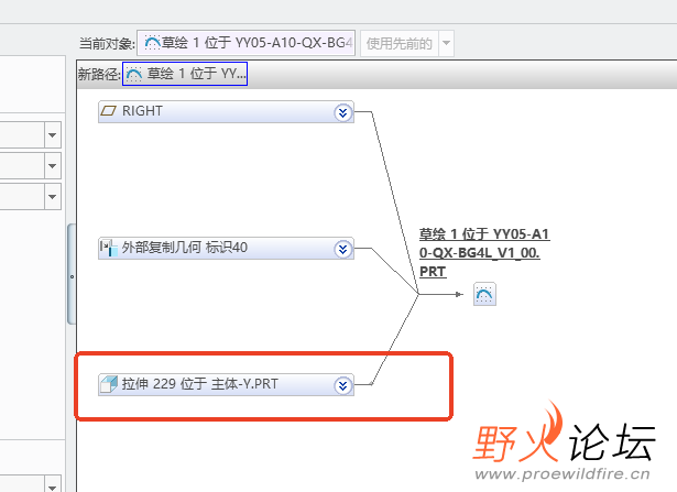

那有的你修了,把这两个打开,单独打开零件去看,只要有这种父项细节不在绘画中的就修吧,要不然哪天报错了你不小心点了保存,修都不知道怎么修 按照这样去找父项参照
按照这样去找父项参照
