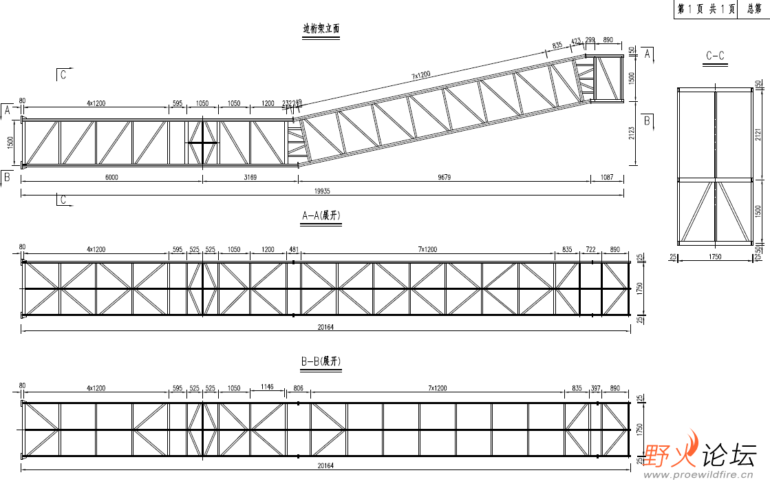

124.png 123.png 各位同仁大家好,小弟不才,有一个问题向广大网友求助,还请各位大佬不吝赐教!

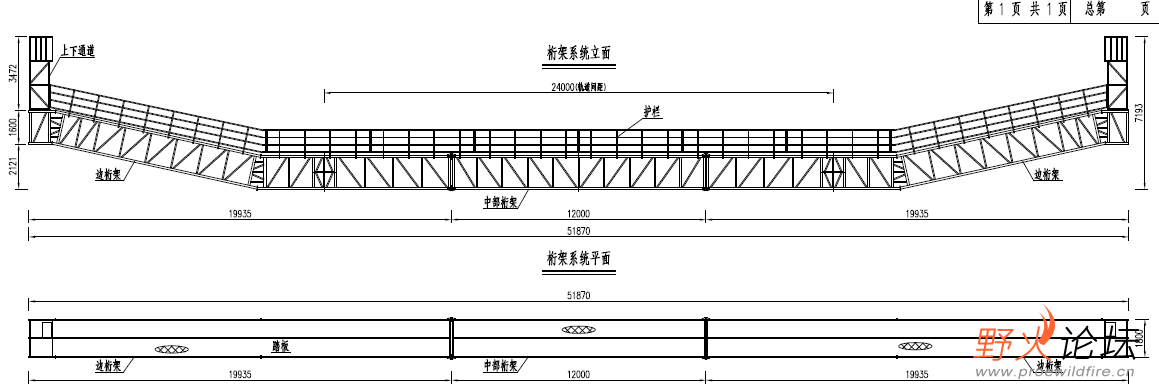

图为一个桁架的一半,左侧同右侧一样,这种图一般是设计院给出的,然后自己再细化出详图,我想在建模时弄成参数化的,这样其他项目我就只需要改几个数值就可以满足了,这样就可以大大简化平时的工作量,桁架截面类似米字型的支架,其余四个面也都有斜支撑,我现在的思路是:组件里面创建一个骨架文件,在骨架里面搭线条,后面用IFX的框架模块快速搭建。
问题一:桁架间距不是统一的,无法用常规阵列(参考bingda的一个阵列视频,由关系来判断实现阵列);
问题二:桁架长度不一定都相等,间距的数目也不一样,当然间距有理想值,比如图中的1200(同样由关系判断);
问题三:桁架设计时受运输限制,需要把整个桁架分为大概12米一节,这样才能运输,一般的方案是中间为一节,然后左右各一节,大概都是12米长度左右;
问题四:主图上面还有一个护栏,护栏是独立的,通过螺丝锁在桁架上面的,护栏同样需要参数控制,间距可能比较均匀了,相对好阵列一些;
问题五:主图两侧有个上下的通道架子,这个可以单独装配为一个文件,只需要共用一个桁架的长宽尺寸就行。暂时不参与讨论。
还望各位大佬指点一二哈,小弟在此跪拜了!!!

长度不同,AFX梁实例(零件名)不同。不同项目看差异多大(梁总数量、同长梁数量)再确定骨架线的控制参数,差异很小能改参数再生,差异大骨架线有增删就要手动局部处理了

差别大的就再弄一套嘛,总归就那么几种,结构差不多,就是阵列的数目不一,需要函数来判断。
