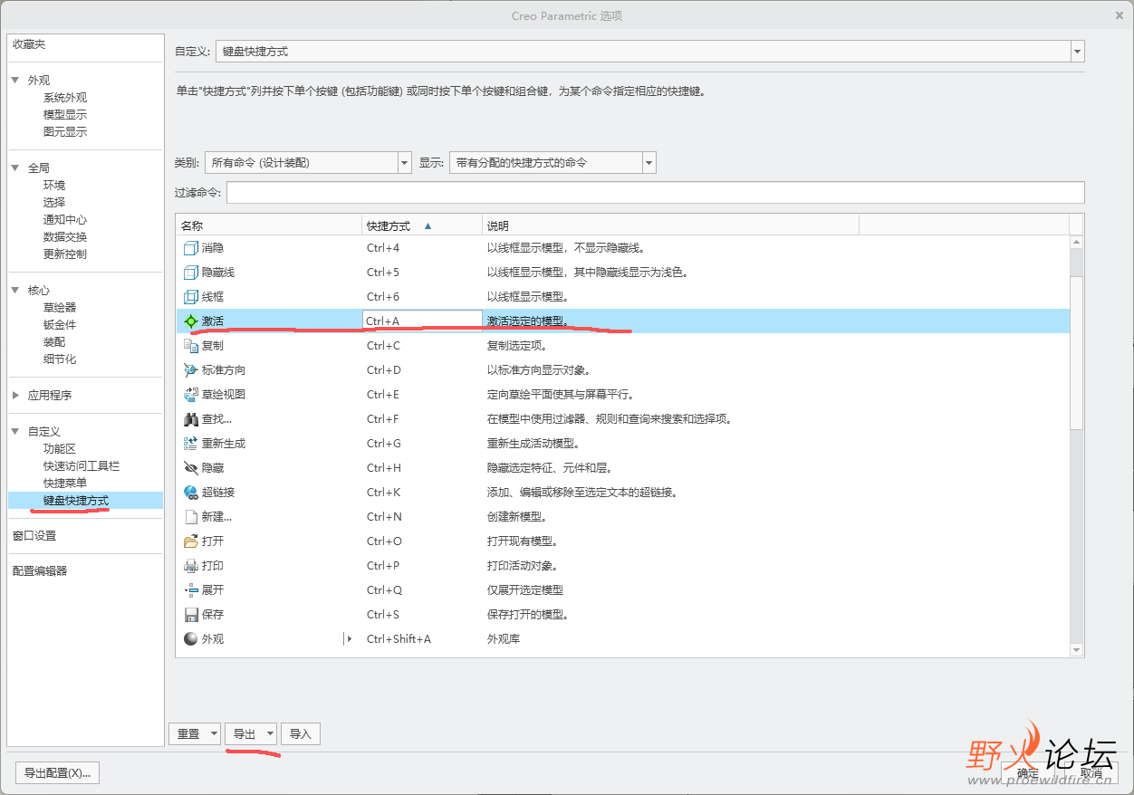

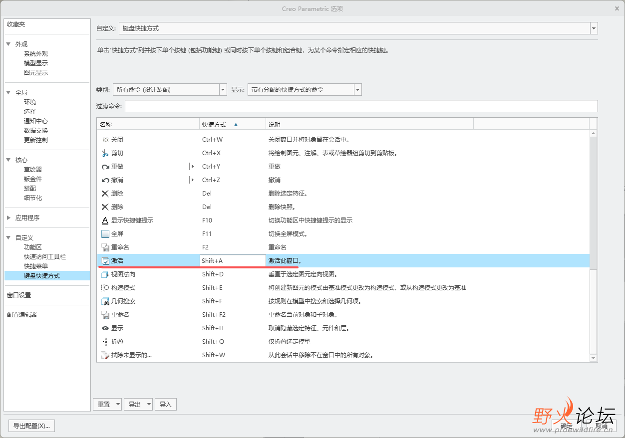

如图,使用键盘快捷键,CTRL+A激活选定模型,shift+A激活当前窗口,然后另存为.UI文件,也可以自己设置想设置的快捷键
