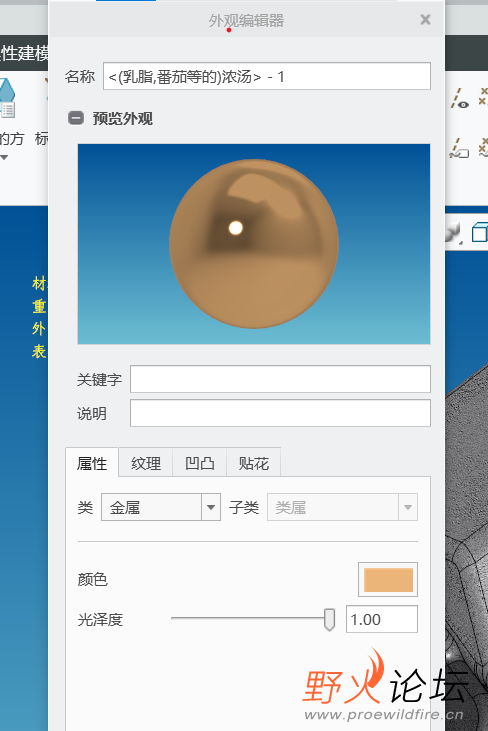

如图,为啥这个金属类的子类无法下拉呢 我问豆包啥的说是有铸铁,阳极氧化,机加工啥的。各位大佬能不能看看是啥问题。

先确定显卡是否支持OPEN GL
图形模式选择 OpenGL(不要用旧 XGL)
勾选「启用高级 OpenGL 着色器」(对应参数 enable_opengl_shader yes)
确定后重启 Creo,PBR 材质功能完整启用,
另一种就是验证库文件完整性
进入 安装盘\PTC\Creo 11.0\Common Files\graphic-librarygraphic-library\appearances,确认存在 std-metals.dmt(金属材质库文件),如果文件丢失,需要修复 / 重装 Creo 的图形库组件。

你这个回答和豆包相似度80%,但是我试过了

先看下显卡是否支持,有提示那就是硬件问题了
