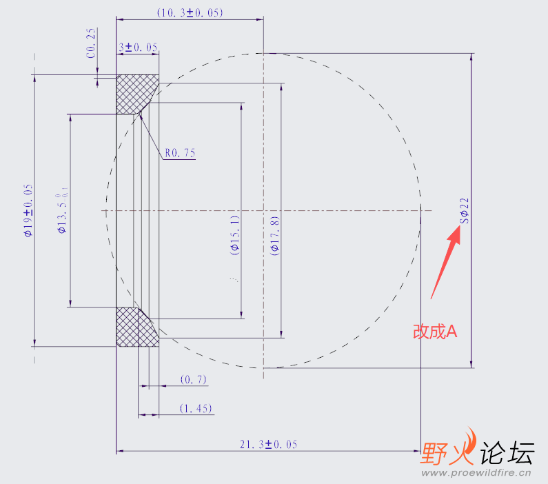

大家知道怎么能把S22改成字母A呢
改成A
改成A

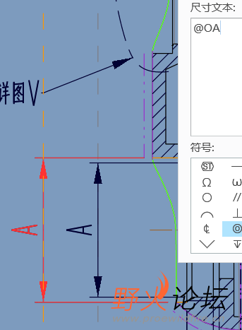

发表于 2026-6-15 16:06 | 显示全部楼层
我图中的这个M改成大写的O(欧)哈。

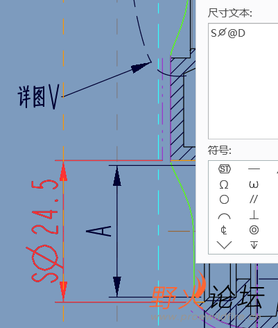

发表于 2026-6-15 16:08 | 显示全部楼层
道理一样,把你那个S改成O(欧)

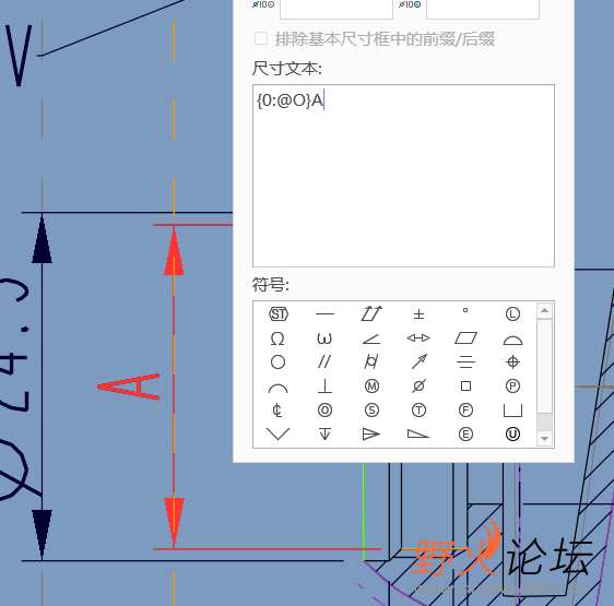

发表于 2026-6-15 16:12 | 显示全部楼层
如果全部修改,那就是这样。

 楼主| 发表于 2026-6-15 16:16 | 显示全部楼层
m15994865600 发表于 2026-6-15 16:12
如果全部修改,那就是这样。
好用  感谢

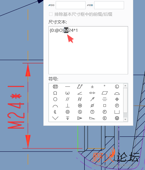

发表于 2026-6-15 16:17 | 显示全部楼层
或者是这样,一定是大写的O(欧)哦。
