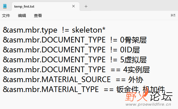

如图,第一行是运算,能不能像2-4行非运算一样,有多行条件实现是条件的或运算,即是1条件,也可以是2条件?谢谢大家,期待大神光临。
想达到的效果,是:
==条件1或都==条件2,把符合条件1或2的筛选出来。

试了一下,是可行的,A和B两个值之间加英文逗号就行了,包含A的值或者B的值,不是同时满足A和B

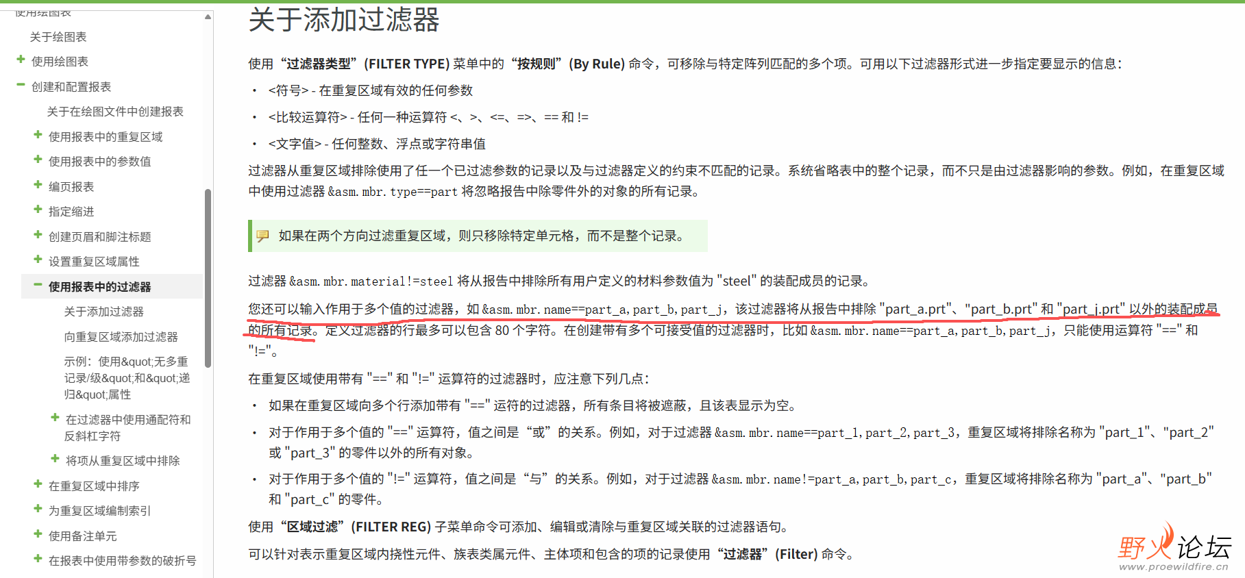

你再看清楚第一张图的最后一行,这个含义是包含钣金件和机加件的都显示出来,不是同时包含钣金件和机加件;同时包含就要写成==钣金件,另起一行==机加件
第二张图有明确的规则说明,再仔细看看

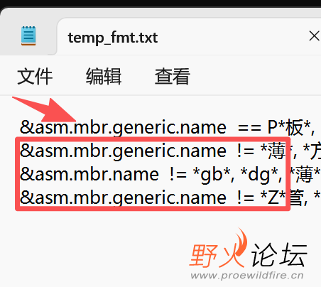

谢谢回复,实际上我想要的是,&asm.mbr.generic.name  == *A 或&asm.mbr.name==*A,想把子零件名和父文件名中带A的都选出来,实际上!=可以多个或,==好像只能有一列,写两列就自动视为满足A&B,而非A或B了。

前面不一样就不能这样搞了,但是你可以做成两个表格放在一起,一个&asm.mbr.generic.name  == *A,一个&asm.mbr.name==*A
