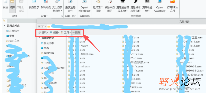

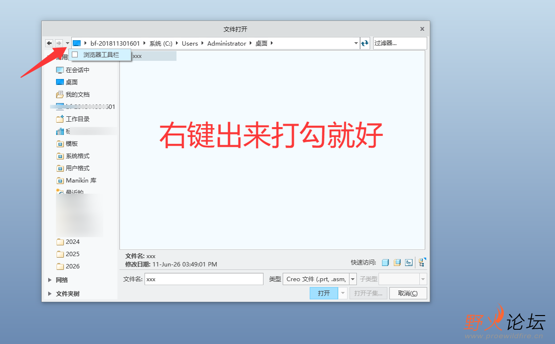

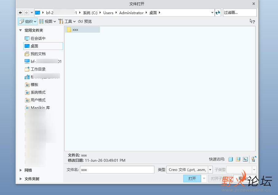

在打开窗口边点右键-浏览器工具栏,打勾就出现了
感谢,弄好了
