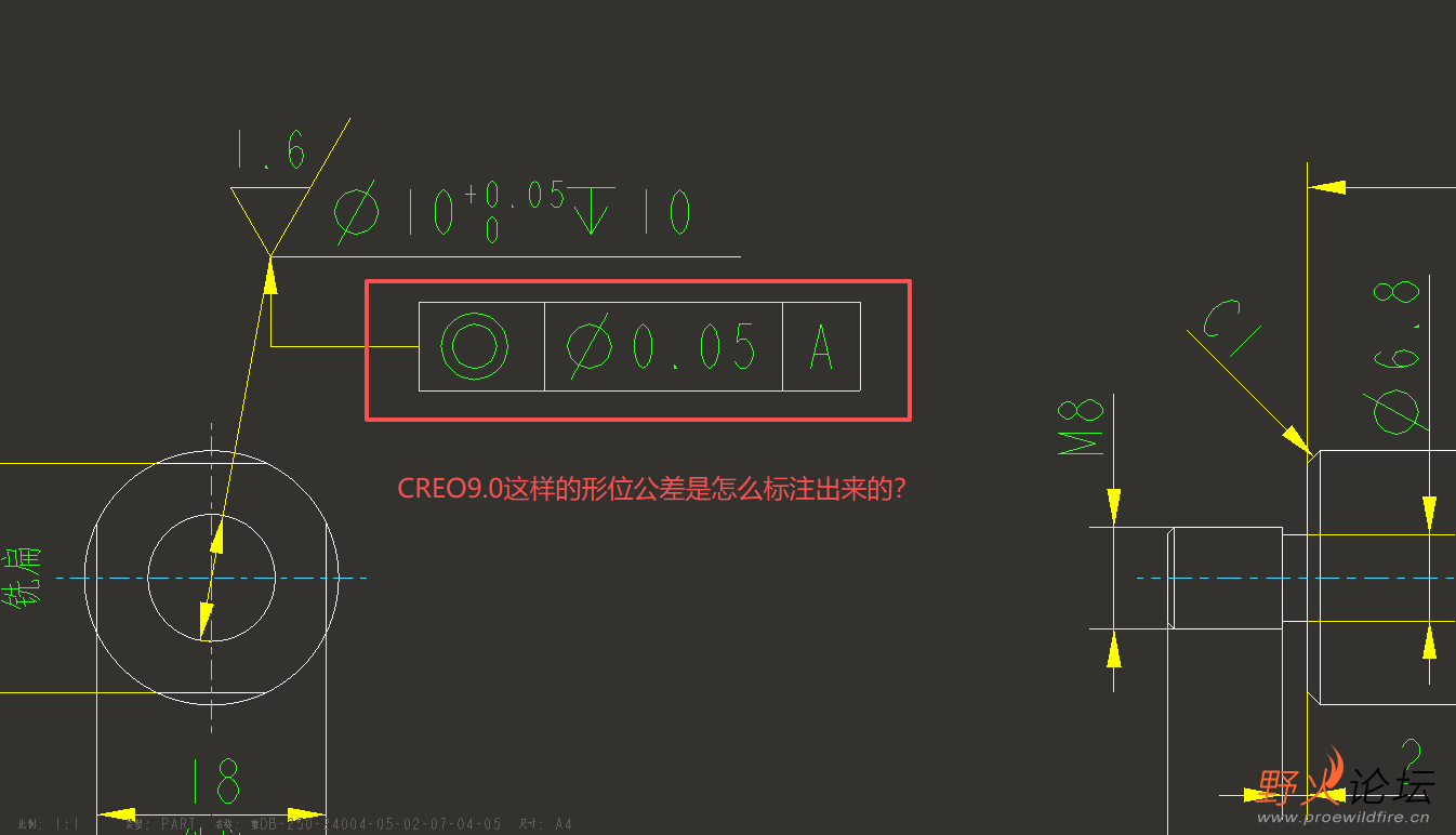

各位大佬们,CREO9.0中这种形位公差是怎么标出来的?我标的都是紧贴在尺寸下面的

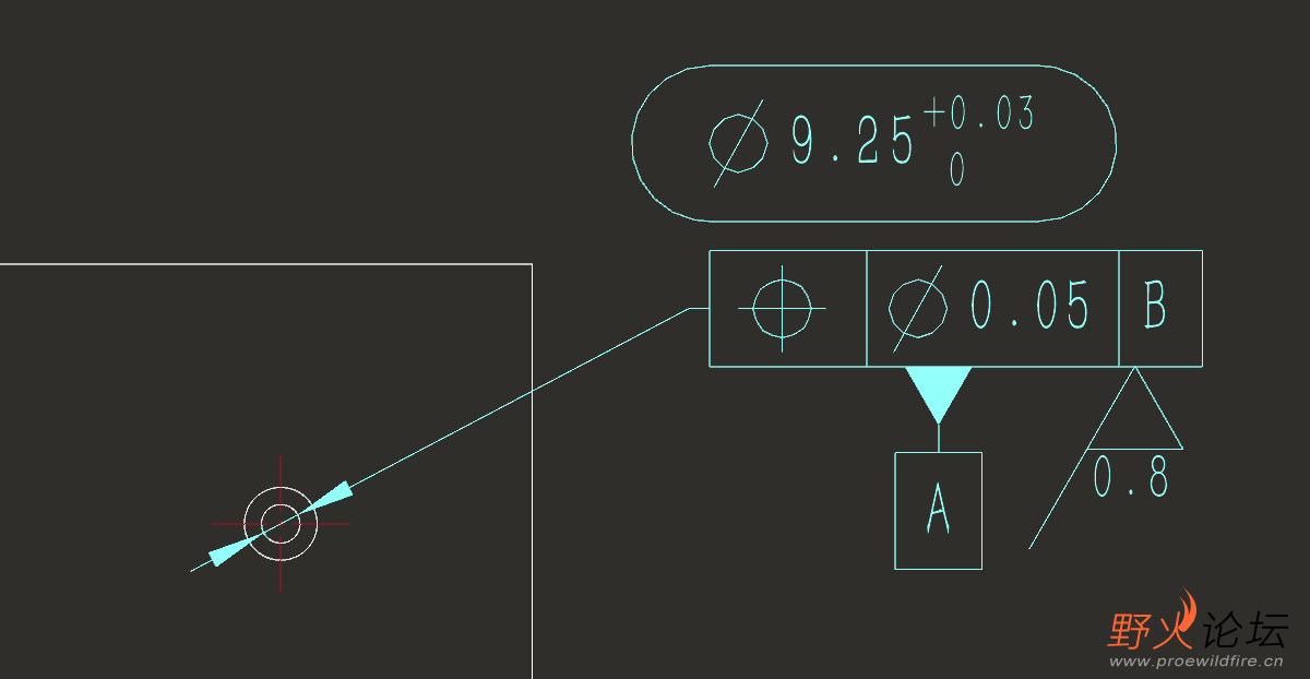

发表于 2026-6-12 16:22 | 显示全部楼层
参考一下

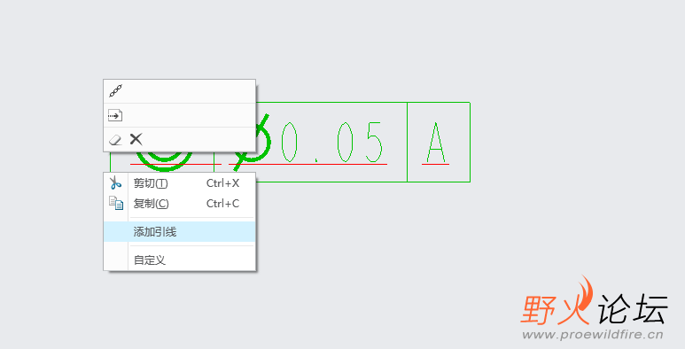

发表于 2026-6-13 11:27 | 显示全部楼层
长按右键,有个添加引线

xixu 发表于 2026-6-13 11:27
长按右键,有个添加引线
明白辽
