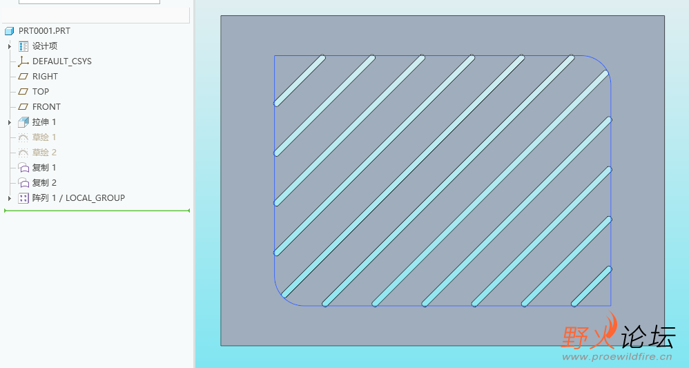

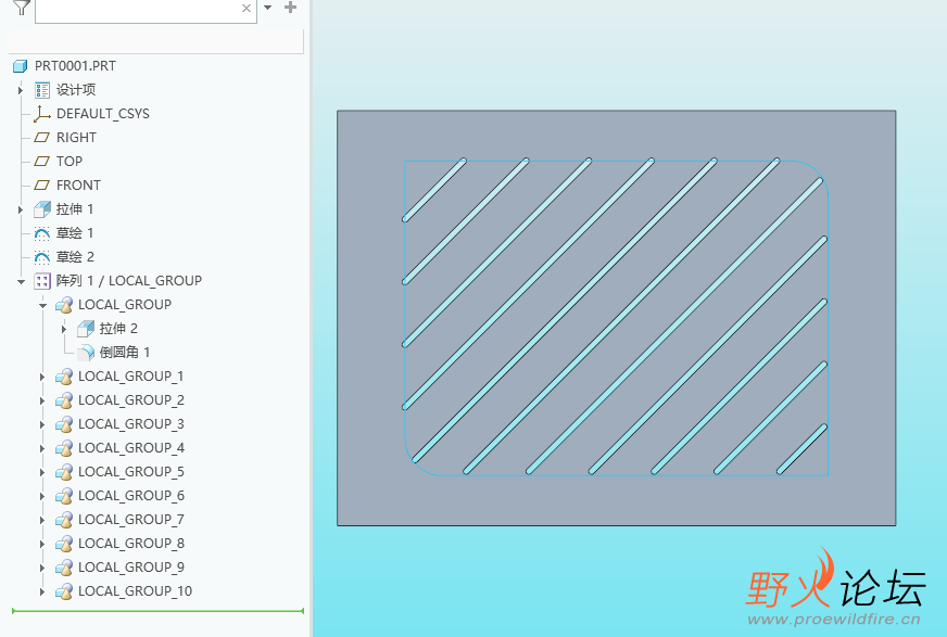

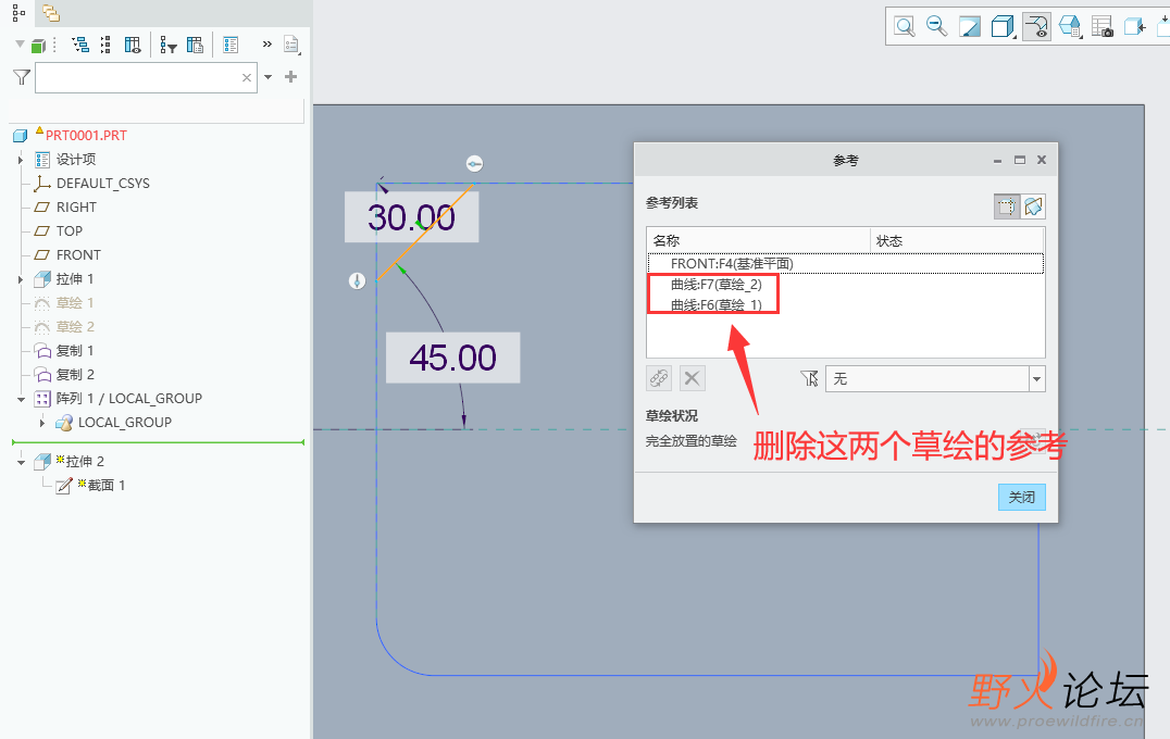

本人小白,求大神赐教!感激万分!

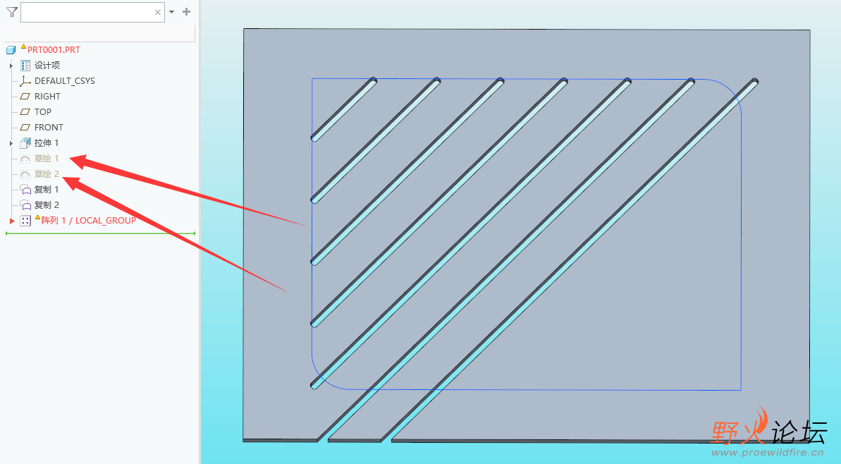

学抖音上一个视频,实现控制阵列孔在一个指定的范围内,本人是按照抖音上的那个老师步骤一步一步操作的,但是没有实现相同的效果,本人有以下疑问:
1)复制-粘贴 草绘曲线 (曲线:复合)那个步骤是起什么作用?
2)为什么我阵列完成后并没有实现将孔控制在那个曲线范围内?
求大神赐教!感激万分!

发表于 2026-6-12 08:27 | 显示全部楼层

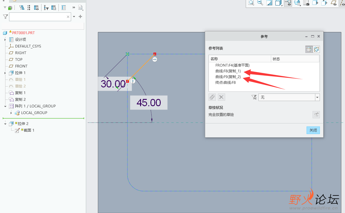

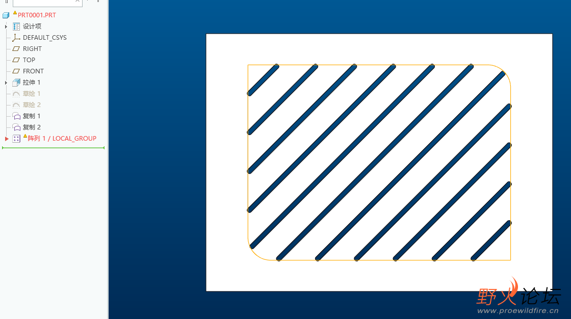

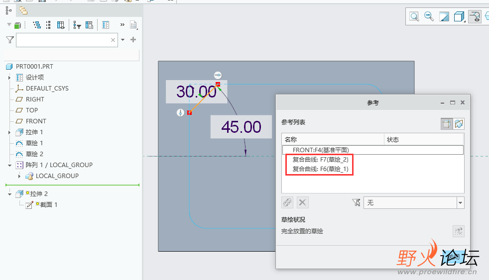

1.因为草绘的线是很多条线段组成的,复制-粘贴,并将选项改为逼近,目的是将多条线段转为一条整的线;

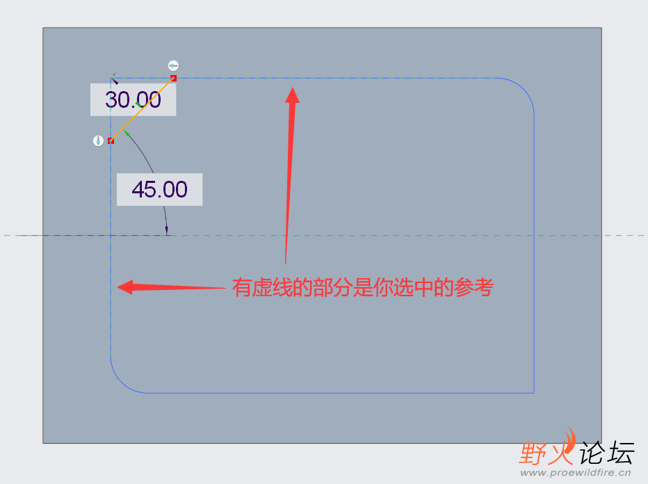

2.你的拉伸会超出线外,是因为你的参考选错了,没选到复制逼近的线,而选成了䓍绘中单独的一条线段
3.选参考的时候,可以用右键切换参考,等你想要的参考高亮显示的时候,再左键单击选定,如果对这样选择不熟悉,新手的话建议先将䓍绘隐藏,这样就不担心选错参考
4.重新进入拉伸的䓍绘界面,删除原来的参考
5.将复制的两条线选为参考,并重新约束䓍绘
阵列OK
PS:在这个案例里,对䓍绘复制逼近,并不是一定需要的,直接用䓍绘做参考,其实也不会有任何问题

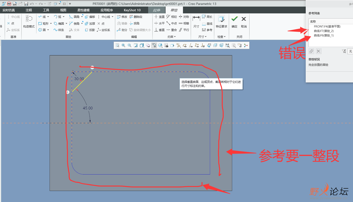

拉伸草绘里参考要参考段线,阵列起来才会跟着线跑起来

简单来说是你阵列前的第一个特征的约束点不对.  !
复合曲线的意思是草绘出来的线是分段的  复合曲线就是合它连成一个整体.

随形整列,画出来的第一个设置两头的圆和外围的草绘线相切就可以的整列出来的。
