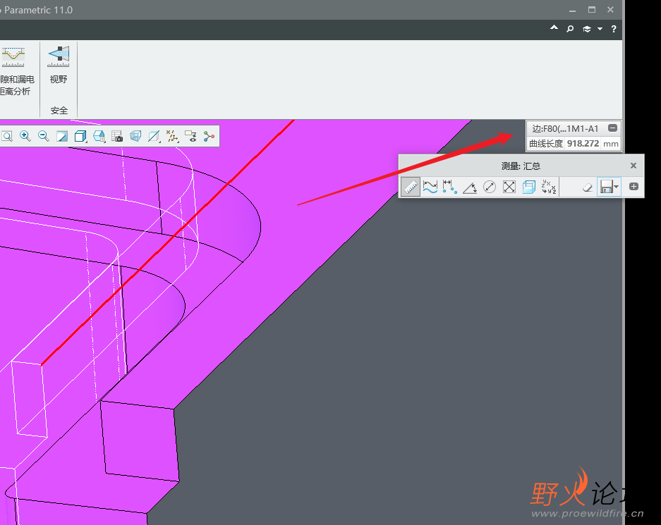

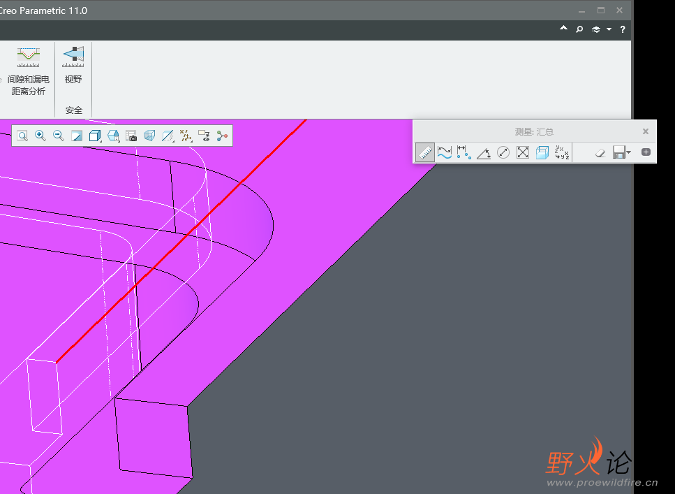

creo11分析测量弹出工具条的位置经常挡住测量结果,能不能自定义一个工具条弹窗位置?
分析结果被挡住了
分析结果被挡住了

方法一 直接看左下角
方法二 measure_dialog_expand   yes  测量面板会自动展开详细结果,你直接在面板里看数值就行

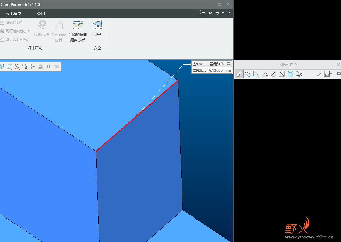

这办法可以,不过我也想了另一种办法,把窗口右边拉一下,让工具条弹出在绘图区外,牺牲了绘图区大小,不够完美。 Snipaste_2026-06-11_14-58-14.png
