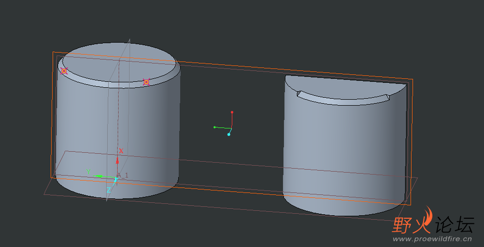

半圆可以  整圆不行 倒角倒一部分

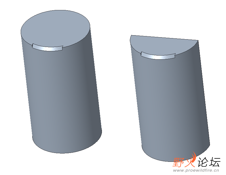

发表于 2026-6-10 11:10 | 显示全部楼层
你想要这样倒角吗?是这个意思吗?

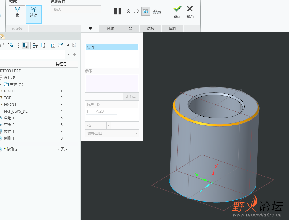

 楼主| 发表于 2026-6-10 11:13 | 显示全部楼层
君随心 发表于 2026-6-10 11:10
你想要这样倒角吗?是这个意思吗?
对的 整圆倒不了 半圆就可以为什么

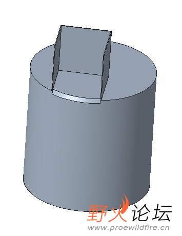

发表于 2026-6-10 13:15 | 显示全部楼层
特殊倒角就切吧,用曲面工具

发表于 2026-6-10 14:58 | 显示全部楼层
小小白菜 发表于 2026-6-10 11:13
对的 整圆倒不了 半圆就可以为什么
不知道你的半圆怎么弄得,一般特殊倒角就把你想要倒角的段隔出来,倒完角,再去除多余的,方法很多
1.prt.rar
56.48 KB, 下载次数: 1
CREO10.0以上版本可以打开
