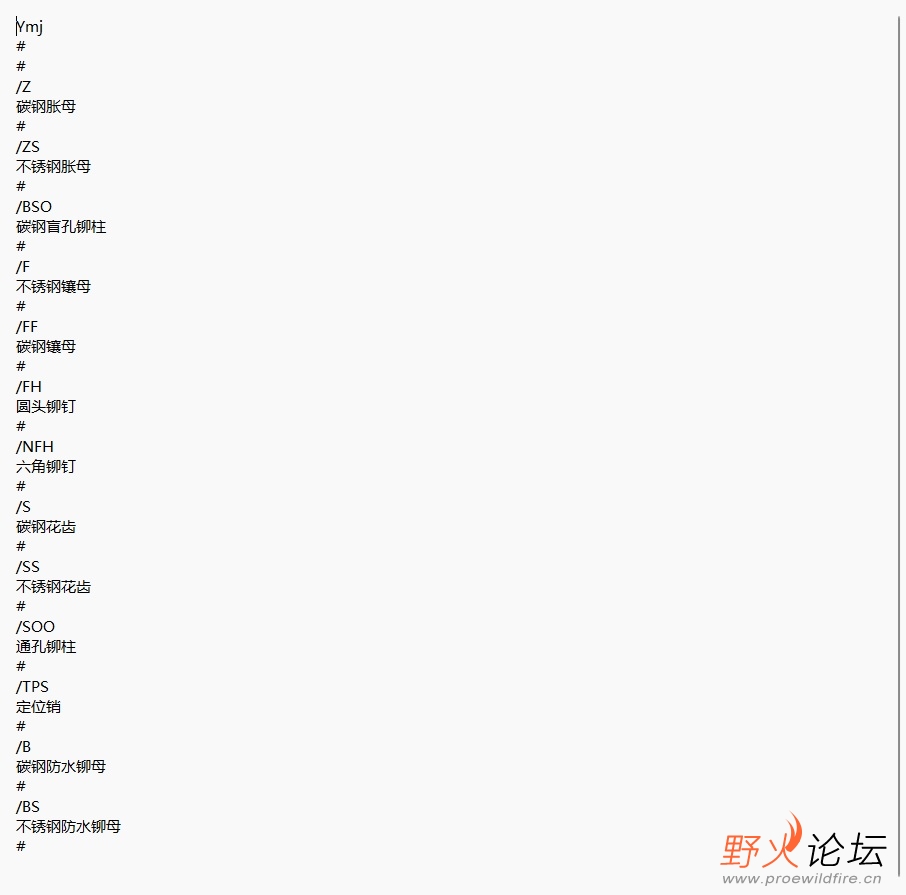

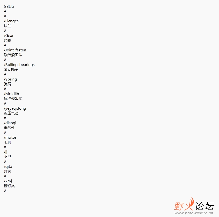

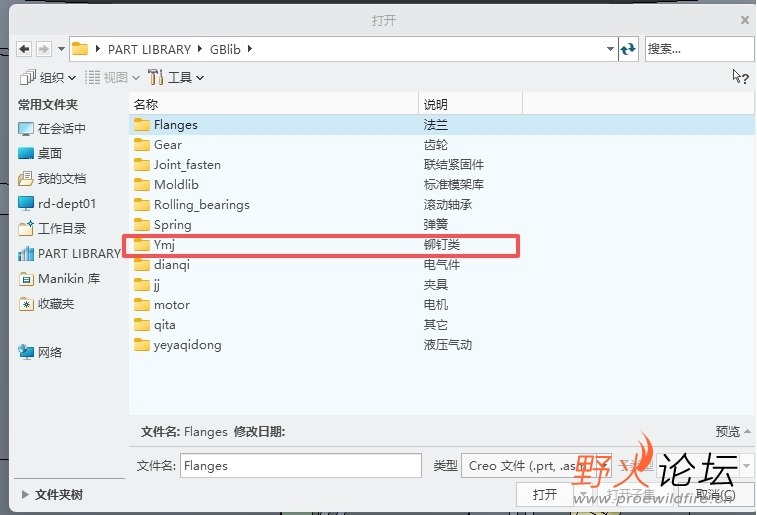

如图,新添加了个铆钉库到标准件库里面,但是每次重新打开软件都是元件丢失,需重新查找。原来标准件库里面的都能正常使用,mnu文件也改了,究竟怎么回事呢?求解答
新添加的铆钉库
新添加的铆钉库
262
427
 楼主| 发表于 2026-6-10 09:37 | 显示全部楼层
终于找到问题出在哪了?(豆包还是有点好使)需要重新更新索引目录,运行pro_build_library_ctg.exe即可。用的是creo8.0

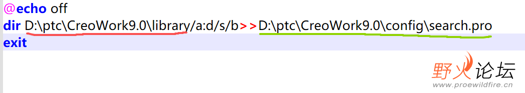

发表于 2026-6-11 09:26 | 显示全部楼层
继续走一回 发表于 2026-6-10 13:47
加了个搜索主路径的,还是不行,一个个添加零件的搜索路径又太麻烦了。总的来说还是出在搜索路径上,谢谢 ...
用一个批处理就行了
先放好search.pro和search9.0.bat这两个文件,更改这search9.0.bat批处理里面的内容,双击search9.0.bat文件,就会把路径遍历写入search.pro文件里,config中pro_catalog_dir选项指定search.pro文件就行了
用记事本打开这个
红线的是config中分类目录的路径pro_catalog_dir的文件夹路径,绿色的是搜索路径选项search_path_file的指定文件
search9.0.bat.zip (242 Bytes, 下载次数: 2) search.zip (154 Bytes, 下载次数: 2)
