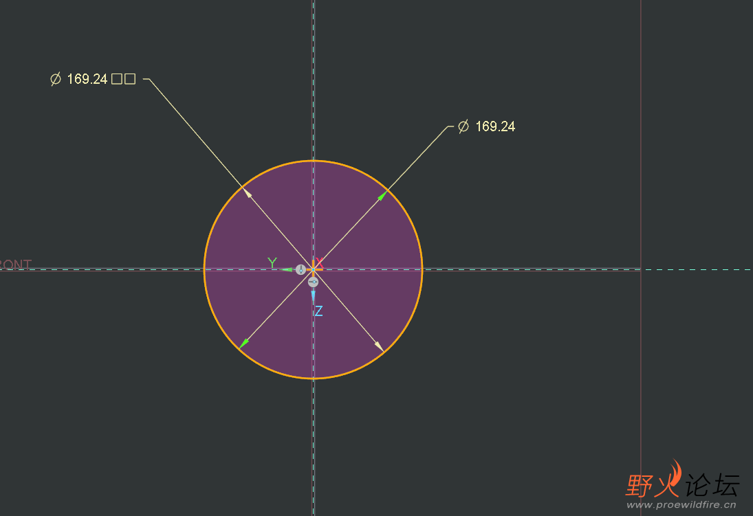

发表于 2026-6-10 08:34 | 显示全部楼层 |阅读模式
求助各位大侠 cero13  草图参考 变方框 怎么改

发表于 2026-6-10 09:07 | 显示全部楼层
好像是字体不对

发表于 2026-6-10 09:53 | 显示全部楼层
字体问题,百度有方法

发表于 2026-6-10 10:23 | 显示全部楼层
找到安装文件下的win_font.ndx文件,用记事本打开将内容改为如下:
mhsuglm.ttf
mssugll.ttf
win_font.ndx文件地址:C:\Program Files\PTC\Creo 13.4.0.0\Common Files\text\usascii

 楼主| 发表于 2026-6-10 11:08 | 显示全部楼层
mhsuglm.ttf
谢谢 太感谢了   可以用了
