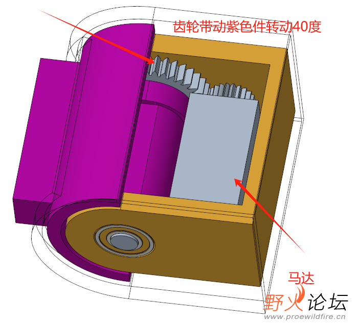

本人接到一个需求,用电机带动转动件旋转40度可以往复工作,此类紧密转动类结构还是第一次接触,根据理解大致画了一下结构,也不知道行不行,还请本论坛大神帮忙指点指点,

转不了,干涉了

预算够的话上伺服马达,就这要求要啥额外的结构。

你可以参考一下设计思路 开关打开后驱动电机转动 转动到差不多40度后设计一个结构将另外一个开关打开电机反转 就可以实现往复运动 我也是业余提供一个思路就是 有问题 勿喷

最简单可靠的设计一个往复运动机构来实现,但不知道需要停留不?

曲柄摆杆机构
