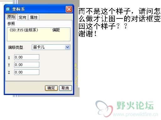

我想对图一的CS2进编辑,但出现图一的情况,而不是出现图二的样子,请问怎样才能让图一对话框变回图二的样子,谢谢!

在定义cs2坐标系时使用了关系式,所以才会出现那个界面

版大,请你说具体一点怎么改,我找到了好久也没有发现你说的关系式呀,谢谢

可能与CS2的创建方式有关吧

原帖由 daivone 于 2009-2-23 19:11 发表
可能与CS2的创建方式有关吧
仔细看了一下,好像是与cs2的创建方式有关,和关系式没无关,如果仅仅是关系是的话,最多偏移的尺寸不能更改,为灰色显示。
如果是和创建方式有关的话,那cs2又是如何创建的?
难道是以前版本创建的?在新版本下就会出现这个样子。

先谢版大,小生刚学PROE不久,现在我电脑上装的是4。0,没有其它版本,与你想法有点相似,也是猜测,但这毕竟是猜测,我还想弄清楚这到底是怎么创建的。
可以说你是这方面的专家,你的经验比我多,还清您及其他高手继续讨论答疑。
