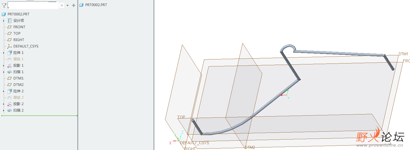

用CREO想画弯弯绕绕的线,我找到一种方式草绘里面的点先出大概形状,再用样条进行连接,但我发现只能在一个面画转不了弯,请问一下大佬你们是怎么画线的,不需要里面的线芯,就是线转扫描这种最简单的

草绘是2维平面,当然不能转弯了,画线路,如果只是简单表达就利用特征的交叉、投影等,做出想要的空间曲线,再去扫描,如果需要大量做线路,就要自己学一下管路设计,给你传个模型,大概思路就是做空间曲线,再扫描

好的大佬,我以你这个先去多试试找到窍门,再来告诉你结果
 楼主| 发表于 2026-6-9 10:06 | 显示全部楼层
君随心 发表于 2026-6-8 18:20
草绘是2维平面,当然不能转弯了,画线路,如果只是简单表达就利用特征的交叉、投影等,做出想要的空间曲线 ...
大佬刚刚试了一下,我大概理解了一点,先做一个曲面进行大概位置走线图,在进行草绘画出形状后,关键是这个基准轴后再画平面才能进行旋转,这样就能控制走线路径,绘制一半就能创建平面进行镜像。。。。我还有几个疑问1、线束是用样条是不是最好的选择2、先用草绘把线路走完后在进行扫描还是走一段扫描在进行草绘以此类推3、草绘时不能以拉伸曲面为平面是什么原因。致敬

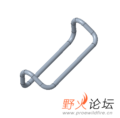

这种算不算成功了,这种曲面画很方便,这种方式能不能用到其他功能上去?

1.看个人习惯了,不管怎么画出来,符合你实际需求就行,如果想系统学习,就找资料视频看;2.都可以的,看你了;3.曲面就不行,草绘要平面,曲面不能草绘,只能从别的平面投影或者相交

你说的其他功能是什么?你现在就画出来这样的线条了,只要符合你的需求就行
