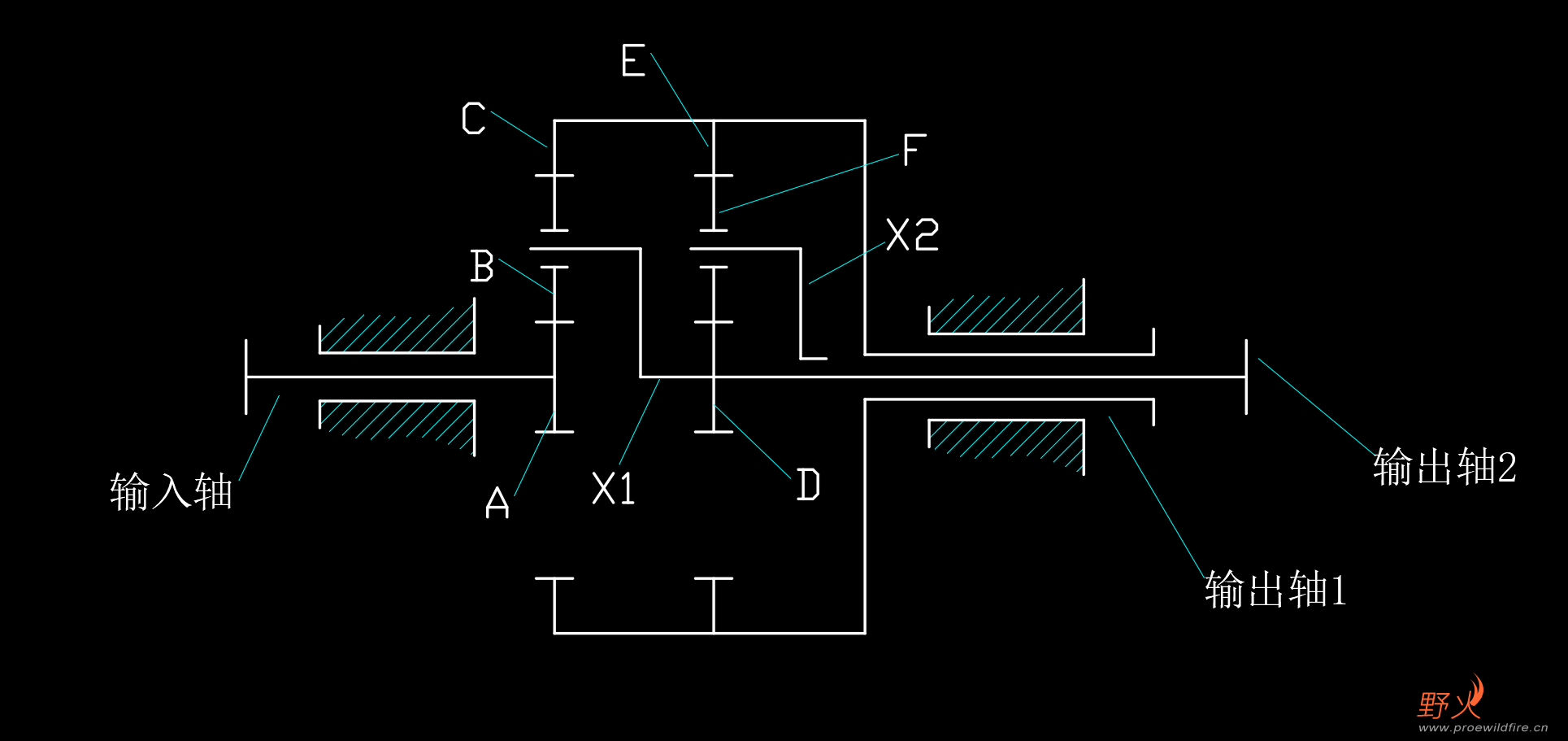

图中太阳轮A与输入轴连接,太阳轮D与行星架X1连接,内齿轮C,E与输出轴1连接,行星架X2固定。B,F为行星轮。请各位大神帮忙列出输入轴与输出轴1,2的传动公式。不太会画这种草图,有画错的地方帮忙指正!!
