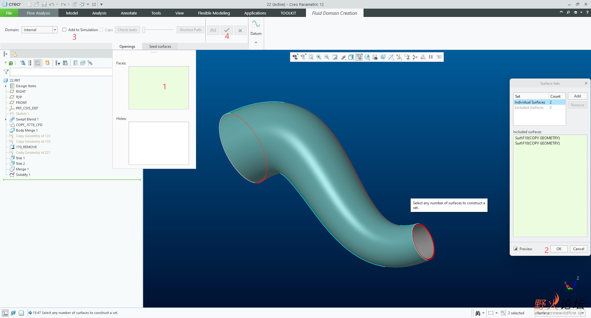

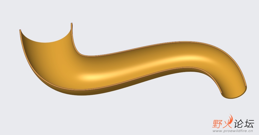

想模拟水在管道里面的流动,大端是入口,小端出口。入口速率5m/s,出口压力0.1MPa,应该如何创建流体域呢?网上教程选择入口和出口的两个曲面,但不成功。不知该如何操作。

发表于 2026-6-4 14:06 | 显示全部楼层
抖音上都有视频,直接选择两个端面就行了。

发表于 2026-6-4 15:33 | 显示全部楼层
内部体积块

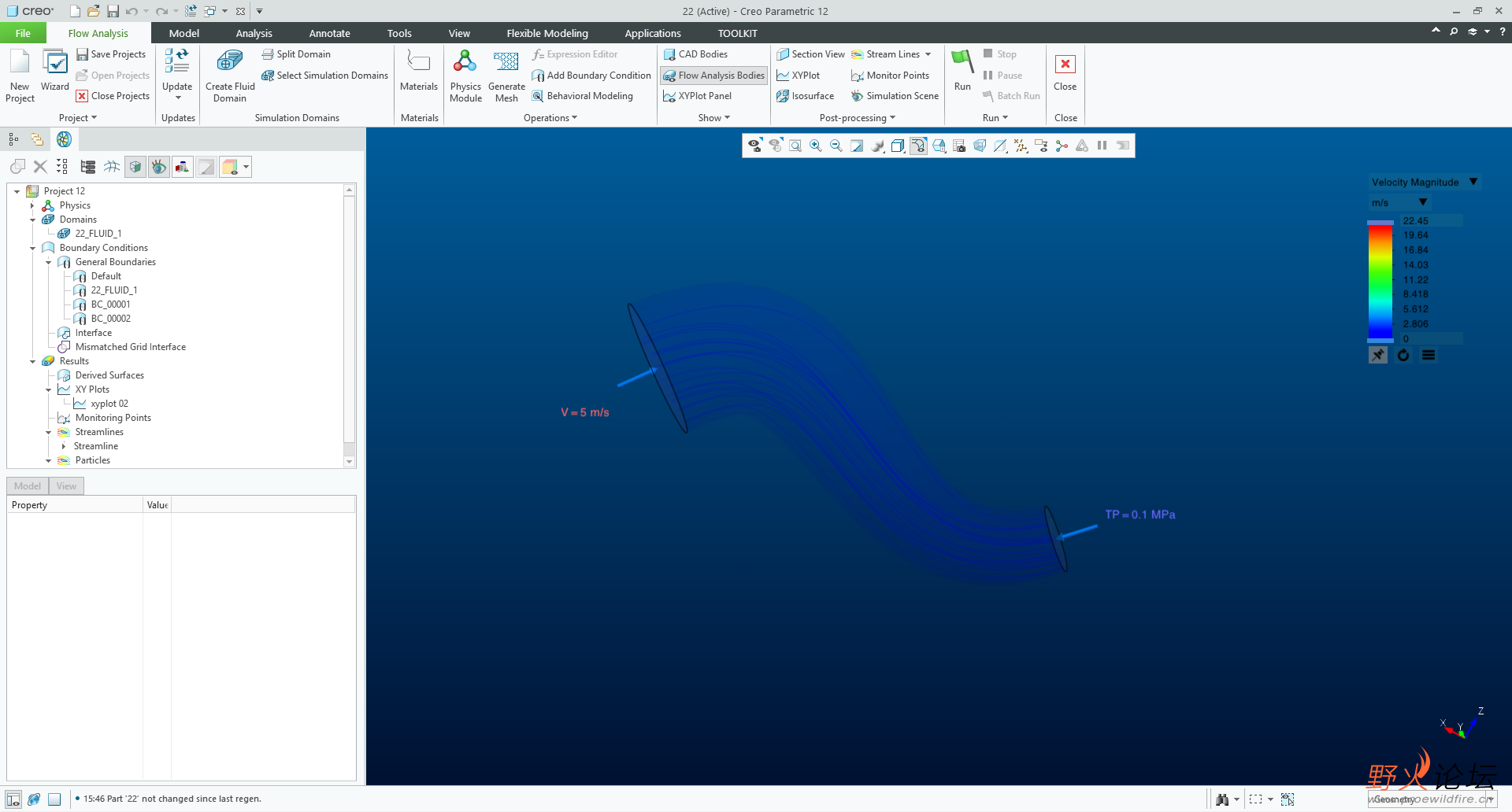

368
发表于 2026-6-4 15:49 | 显示全部楼层
大概是这样的

 楼主| 发表于 2026-6-5 08:42 | 显示全部楼层
非常感谢,按你讲的方法已经可以了!
