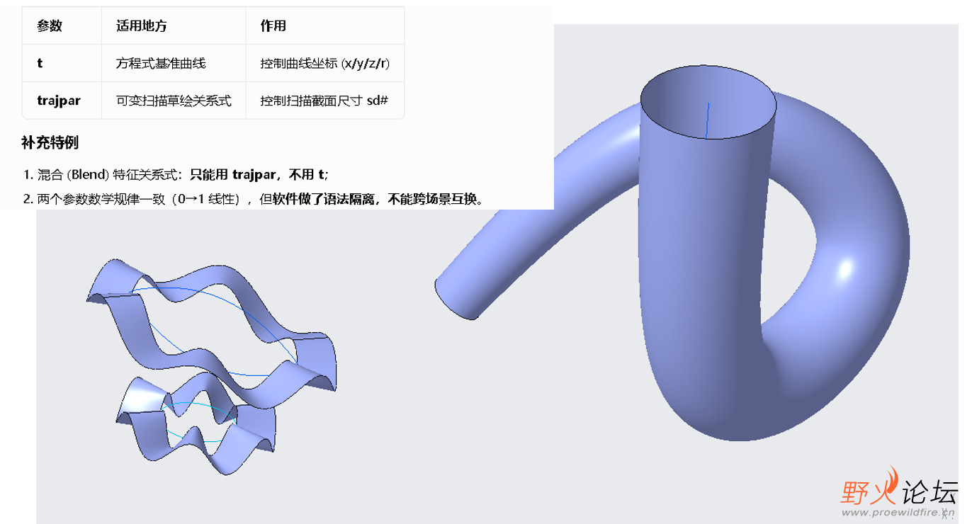

发表于 2026-6-4 00:56 | 显示全部楼层 |阅读模式
两个不一样

发表于 2026-6-4 16:39 | 显示全部楼层
t只在基准曲线里面吧,可变扫才是trajpar
