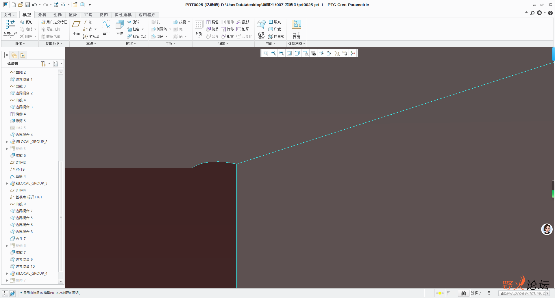

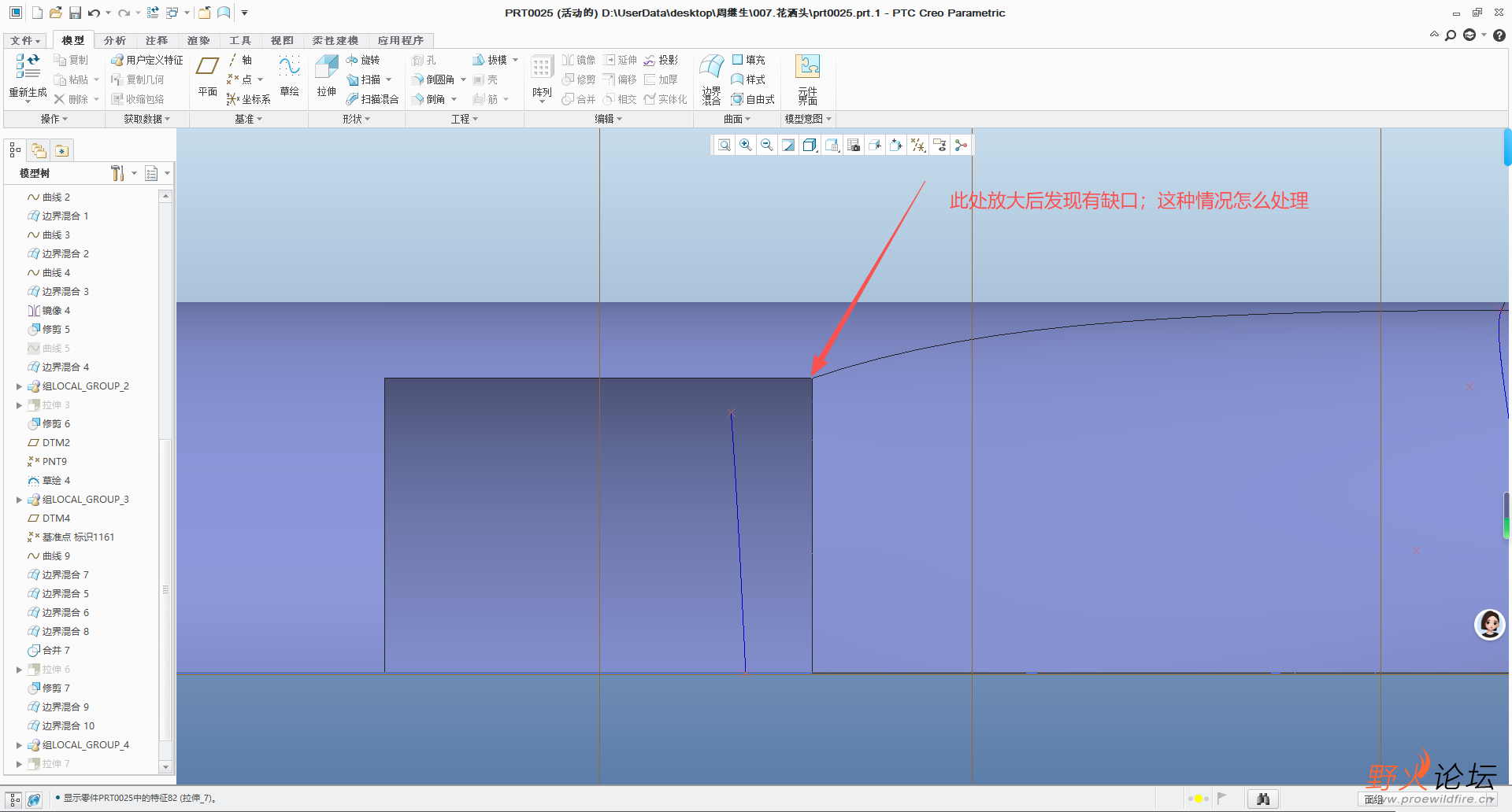

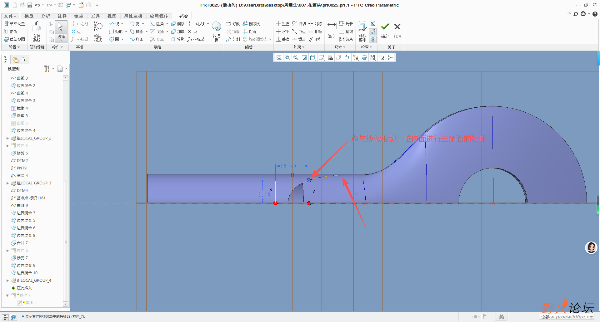

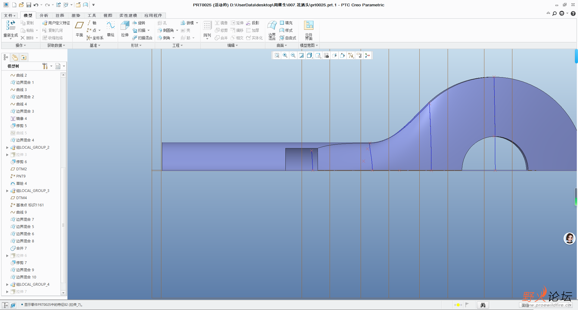

以上是在上一篇求助的试画图;开始没思路来来回回改了几版;目前这个比较相像但是遇到该问题

发表于 2026-6-4 20:59 | 显示全部楼层
多切一点会是么
374
534
发表于 2026-6-5 11:08 | 显示全部楼层
多切一点会死吗,非得切长方形吗
357
386
发表于 2026-6-5 17:58 | 显示全部楼层
确实可以多切点,不一定切长方形,四边面就行。
 楼主| 发表于 2026-6-16 22:51 | 显示全部楼层
jianghe 发表于 2026-6-4 20:59
多切一点会是么
问题解决了;用了其他方法;还是很感谢回复;
