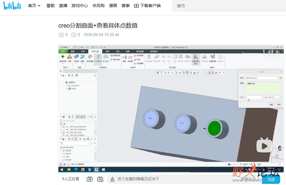

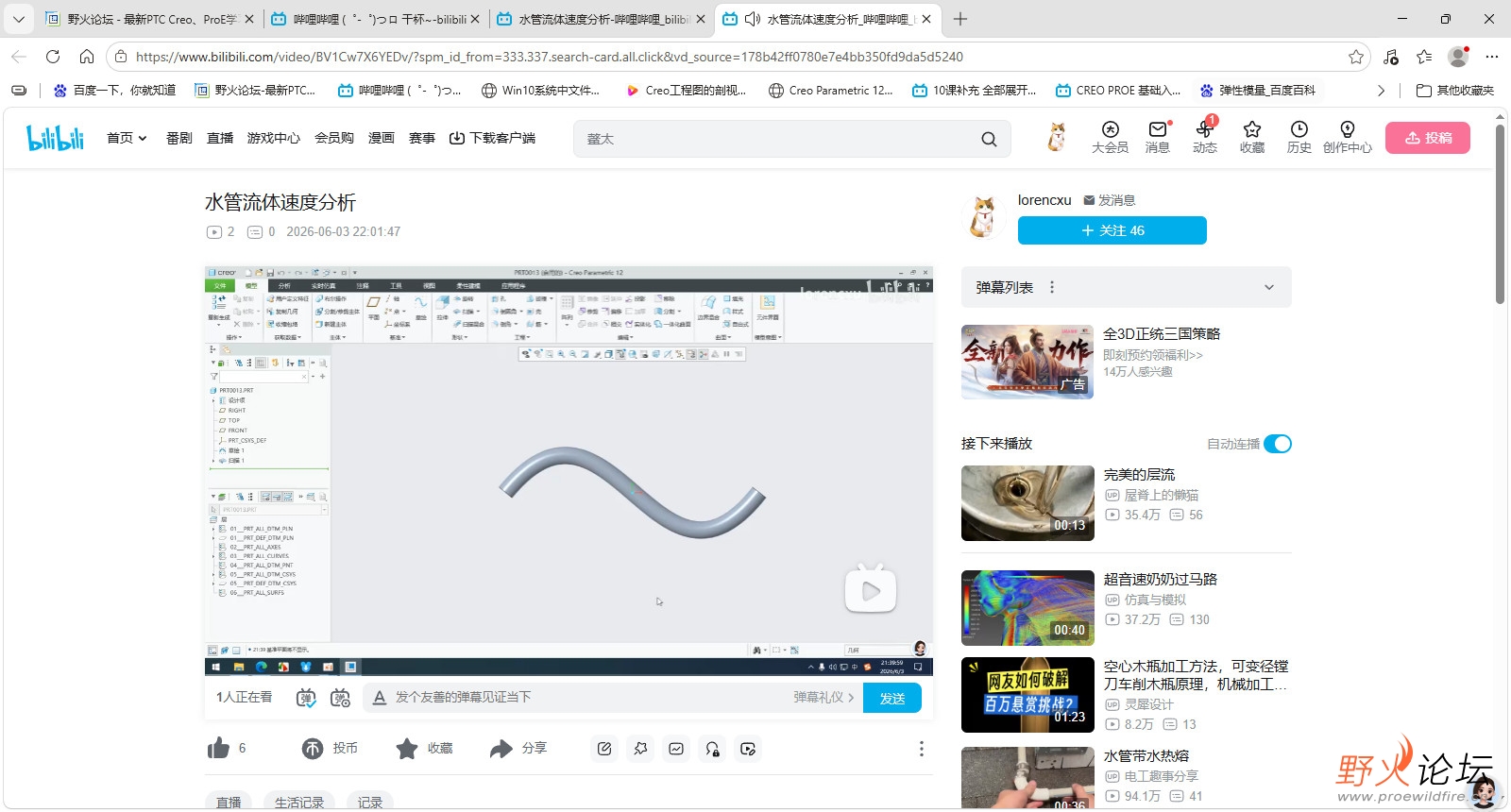

实时仿真——流体仿真研究
82
820
1526
发表于 2026-6-3 16:00 | 显示全部楼层
实时仿真——流体仿真研究
只学了,半桶水
67
 楼主| 发表于 2026-6-4 13:12 | 显示全部楼层
lorencxu 发表于 2026-6-3 21:24
实时仿真——流体仿真研究
大佬您好,感谢您的解答(才发现b站发视频的是您本人)

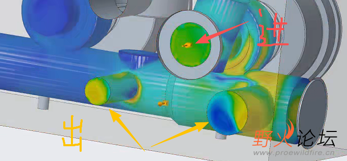

我今天按照您的视频操作了一下,附件图片是我尝试分析的(为了简化,把其他流道暂时封住了,只看这一个进气口)发现了几个问题:
1.一开始我的进出口都在同一平面(均在设置体积块的同一边界曲面上),这个时候如果说我设置进气压力,三个口均会被设置为进气口。图示为我已经将进气口打了个沉槽才能分别选择浸出器口
上述在同一平面的情况下能否单独选择其中一个口作为进/出气口?
2.选择仿真查询的时候,内部是否无法选中(我尝试了在截面也无法选中内部那个流道内部),只能选择点击查看进出口的流速。
3.是否对装配体可行,即装配上活塞,阀芯等等(刚想到,但是我还没尝试)
82
