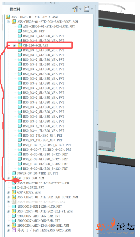

​ 在PROE5.0中需要将红框中的装配全挪到主装配体下面,应该怎么操作,按豆包的方法 移不动怎么办,提示(试图将父项附加到子项。中止重新构建)。之前这个装配体是不外面的,不小心挪过来就挪不回去了,哪位大神知道

根本原因是,你后面的装配体装配时参照了需要往后移动的装配体,检查一下后面的装配体的装配参照,去除或更改装配参考后,就可以拖动了。

点他删除,然后看那个关联了。改下。或者重新装配一个拖这里。删掉上面

删除装配参照就可以拖动了

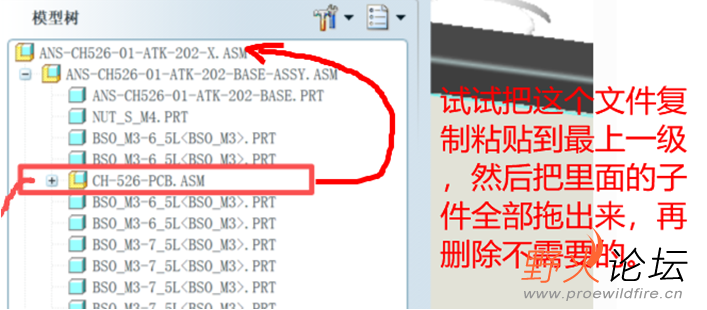

试试这个办法
