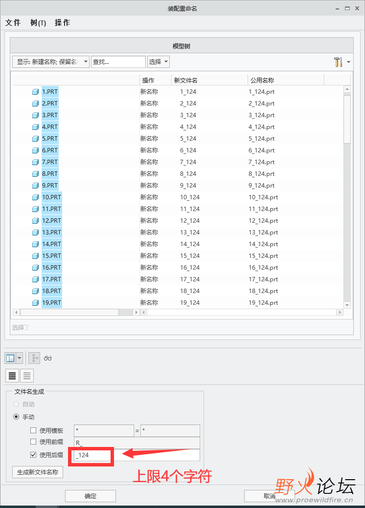

想问下各位大佬,组件下的零件批量改名有没有什么好的方法或者插件,因为公司其他部门提供的文件内组件名称,经常都是1至99这样,时间久了很容易搞混,所有想把名字调整成专用名称。但是creo的重命名前缀和后缀目前上限4个字符,单独重命名的字符上限由比较多。
上限4个字符
上限4个字符

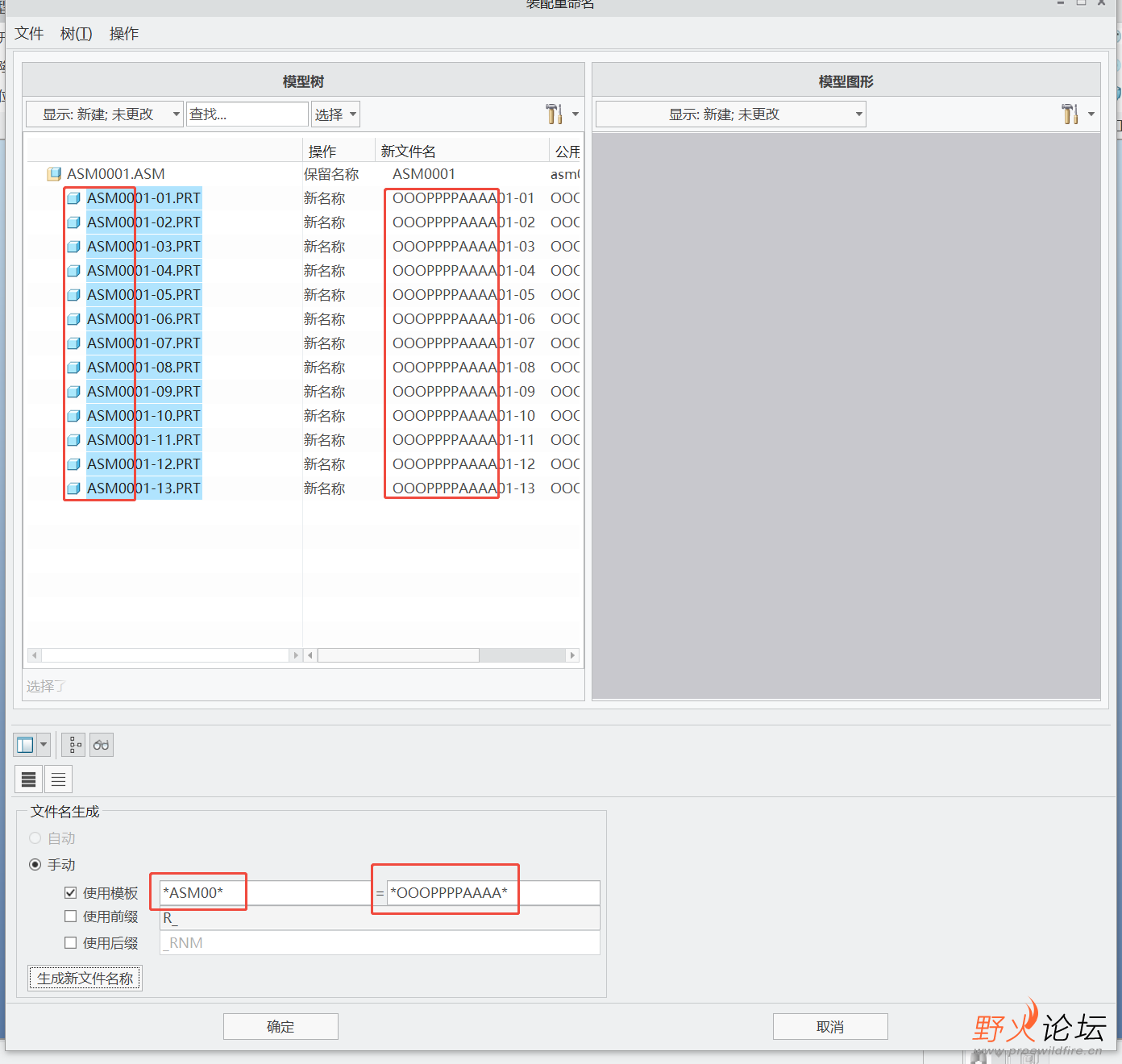

不知道这样是不是你想要的
76
97
发表于 2026-6-2 15:29 | 显示全部楼层
不知道这样是不是你想要的

363633349 发表于 2026-6-3 17:18
不知道这样是不是你想要的
谢谢,这个确实可以
