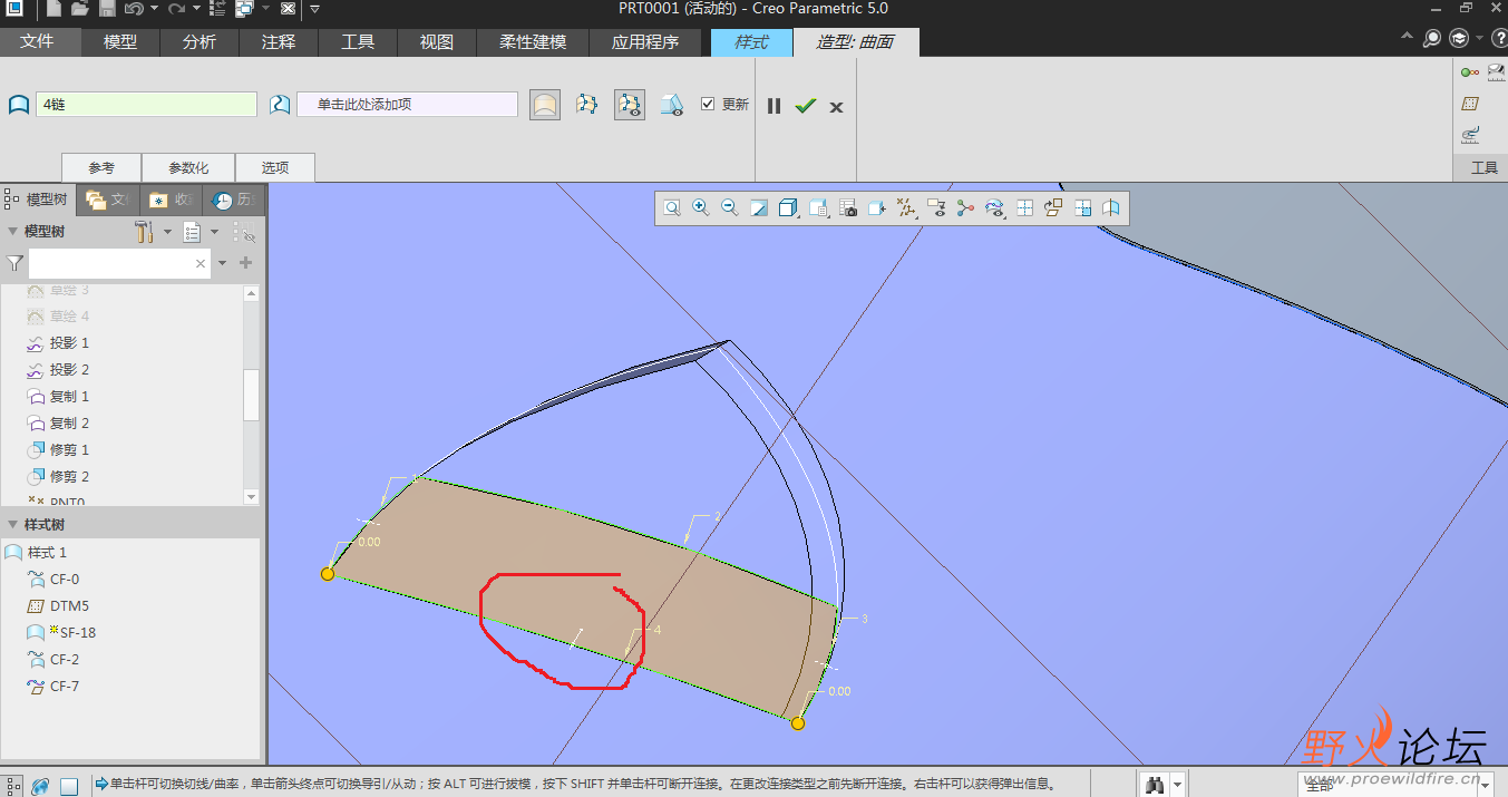

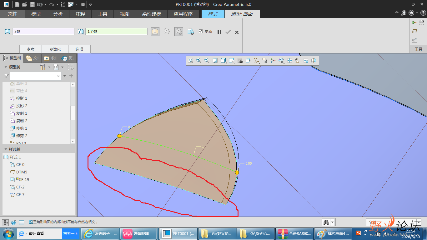

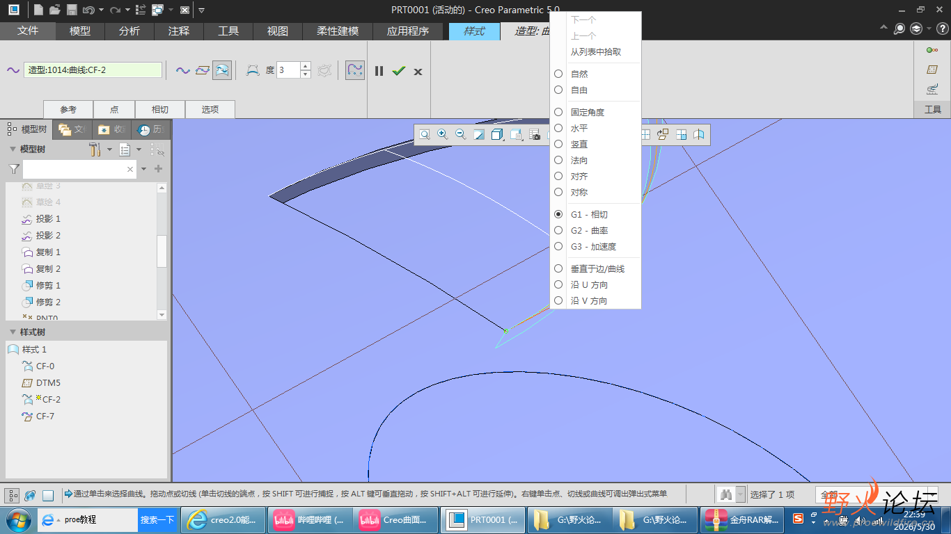

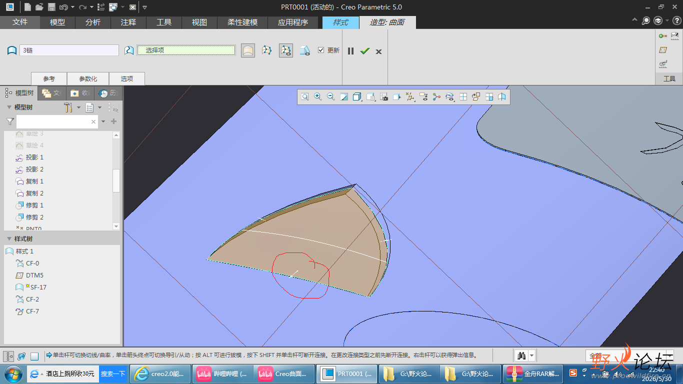

各位大侠们,绘制的渐变相切曲面,两侧的曲线是相切绘制,样式曲面:当选取三条边界时,曲面是显示相切的(图三),再点选一条内部曲线后,这个样式曲面就不相切了。  后来我只选择一部分的曲线(图4)就显示相切了。为什么不能一次性选择三条周边线,再选择内部曲线,却不能生成相切曲面呢?请各位大侠赐教,谢谢!

我一般都是用边界混合  把中间的线添加到'影响曲线'选项里面.

直接三边面边界混合,然后添加内部影响曲线就好了,注意收敛,就这么简单
