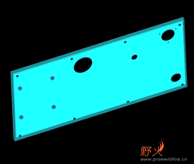

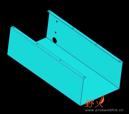

用同样的K因子,折出来两个件相差的有点多,是不是折的次数越多,相差的越多?

发表于 2026-5-30 10:17 | 显示全部楼层
那是肯定的,每个折弯误差一点,累积起来,那不就是折弯越多,误差就越多吗;
你这个才折4次,经常有拆十几次的产品,包括大角度,小角度,压死边,压段差,大圆弧,如果只用K因子的话,很难涵盖各种工况,所以推荐用折弯表

对的,2.0冷板,折弯出来多了3毫米盖不下去
折弯表不会弄,所以上来和大佬们求一份
大佬,他那个说,折弯后上下盖干涉3MM。可能发生吗?
相同的材料,相同折弯工艺,相同的K因子?我寻思就算使用creo默认的Y因子=0.5(即K因子=0.33),上下盖尺寸只会相同增多,或者相同较少吧?
上下盖组成整体尺寸只会偏大。或者偏少。但两个零件之间配合间隙基本与设计保持一致,不会变化这么大吧?
有没可能折弯时,定位下刀不够准确?
只学了,半桶水

发表于 2026-5-30 17:00 | 显示全部楼层
说的相差有点多,有也是第一件的孔位差了吧
