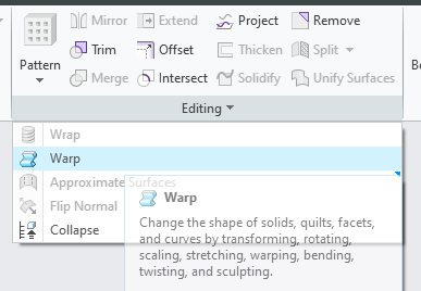

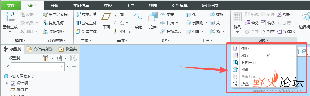

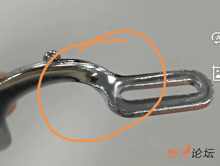

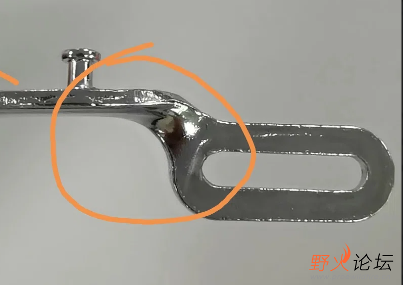

各位大侠,目前有个金属零件需要绘制,尤其是扭曲的位置,需要做曲线,再做面,只有这样的方法吗?能否做出一个面,再进行扭曲呢,具体该怎么操作。我的电脑是creo2.0,没有高版本的功能。请大侠们赐教。谢谢!

太巧了了,我刚好找到一个扭曲的工具
creo 11.0

发表于 2026-6-2 17:53 | 显示全部楼层
有扭曲命令
