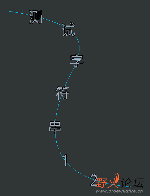

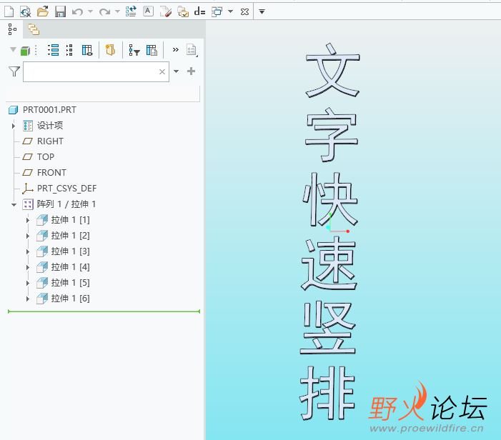

CREO12如何让文字快速竖排,让所有字体都是闭合的可以拉伸
看bibi站的教程,看不懂在陈列中,尺寸阵列1个方向可以陈列方向排列,还可以陈列文字变化,搞不懂,也看得不是太懂

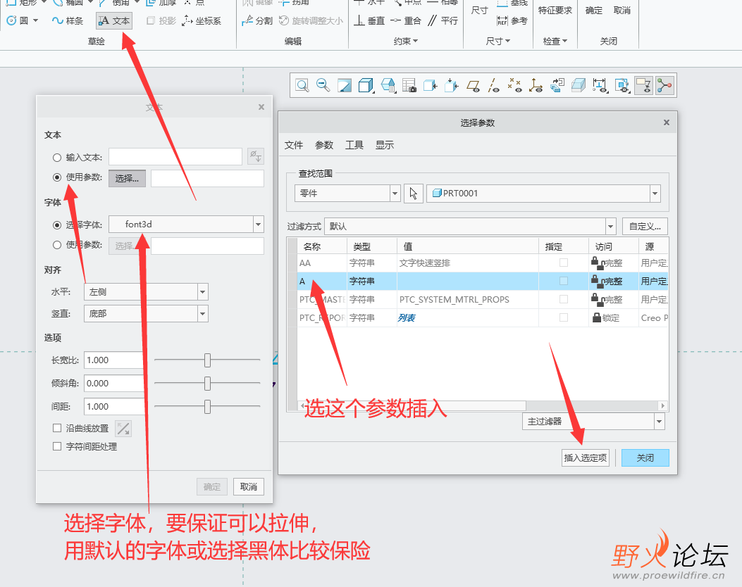

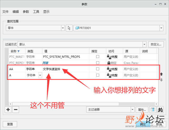

新建一个零件,选工具>参数,先增加2个参数,类型为字符串,其中一个的值为你想要阵列的文字,另一个空着就行
进入拉伸,点选文字,选择 使用参数,然后选刚才值是空着的参数插入,确认

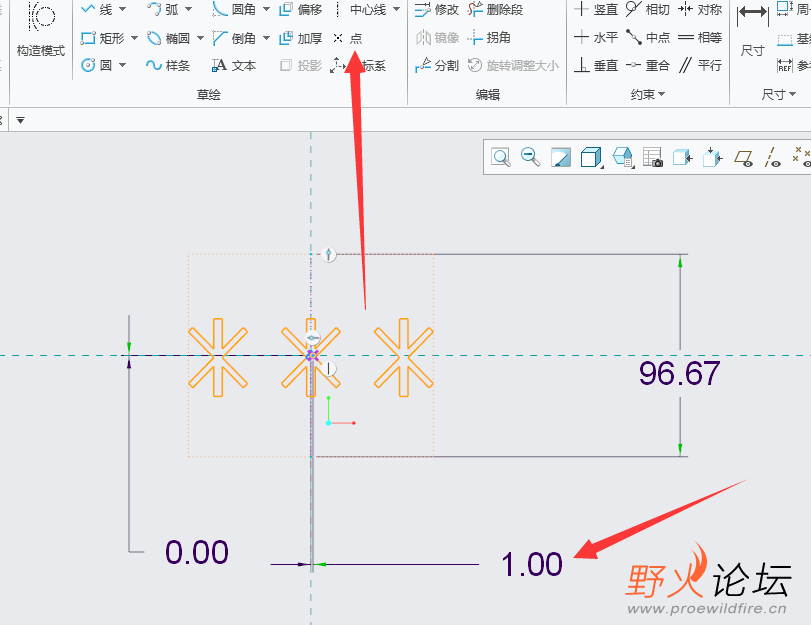

随便在X轴或Y轴上放下一个构造点,标注尺寸为1

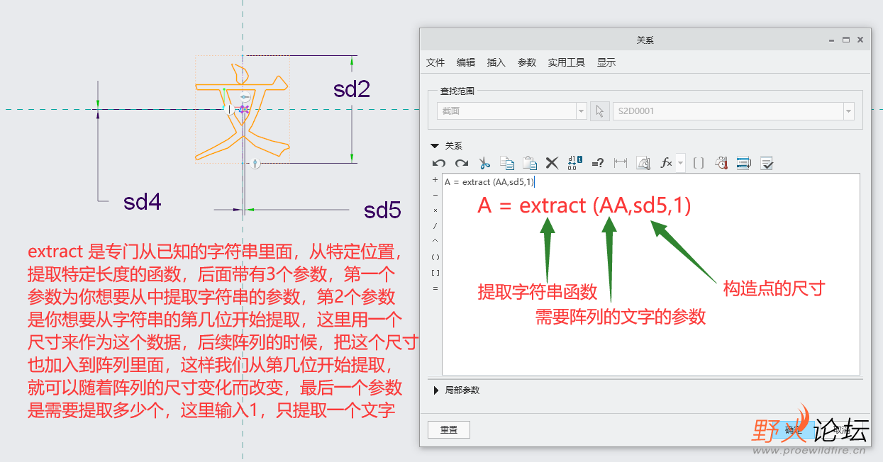

选工具>关系,输入以下关系

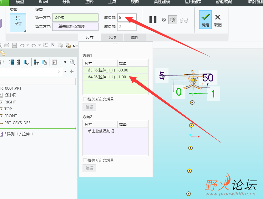

对文字进行阵列,有几个文字,成员数就输入多少,记得把刚才构造点的尺寸也加进去
完成

 楼主| 发表于 2026-5-29 17:40 | 显示全部楼层
hjg16 发表于 2026-5-29 15:50
这个是求基准曲线的,他那个8成就是阵列的idx
陈列可以,文字得跟着变化
主要看文字也跟着陈列变化怎么做到
