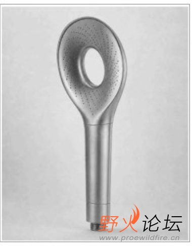

这一类花洒怎么建模,特别是花洒头上的孔

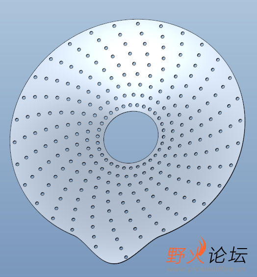

放一根线阵列一排,再阵列整圈

主要是怎么在这个异型圆上面阵列孔😩

直接拉伸切不就是了吗

去了解下曲面尺寸阵列

就是曲面表面打孔,沿着线条整列后再做沿着轴线旋转整列

谢谢给的方向,我是先曲面打孔还是实体化打孔

实体化打孔
