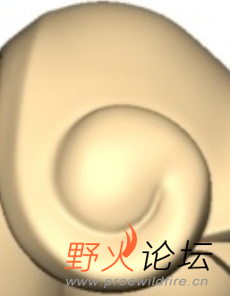

有没有类似这种的例子

样式曲线话线再构面

云纹的一部分,我一般在精雕里做。 CREO也能做,麻烦!

有简单的方法那是最好,没有的话就只能回归底层点-线-面逻辑,一定能做。

这个像鸟嘴一样的造型很有意思,用做曲面练习的素材非常合适
造型思路上应该没有什么特殊方法,基本上硬干完事
实体造型用拉伸,曲面造型用边界混合,这两个命令能应付平时一大半的活
剩下的就是细节处理上有一些技巧,慢慢积累。
