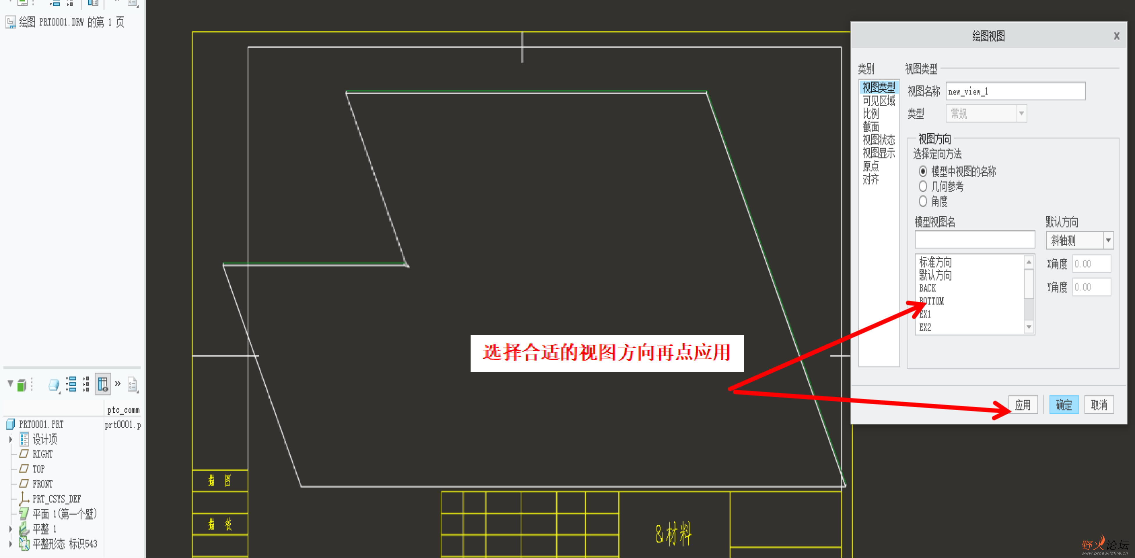

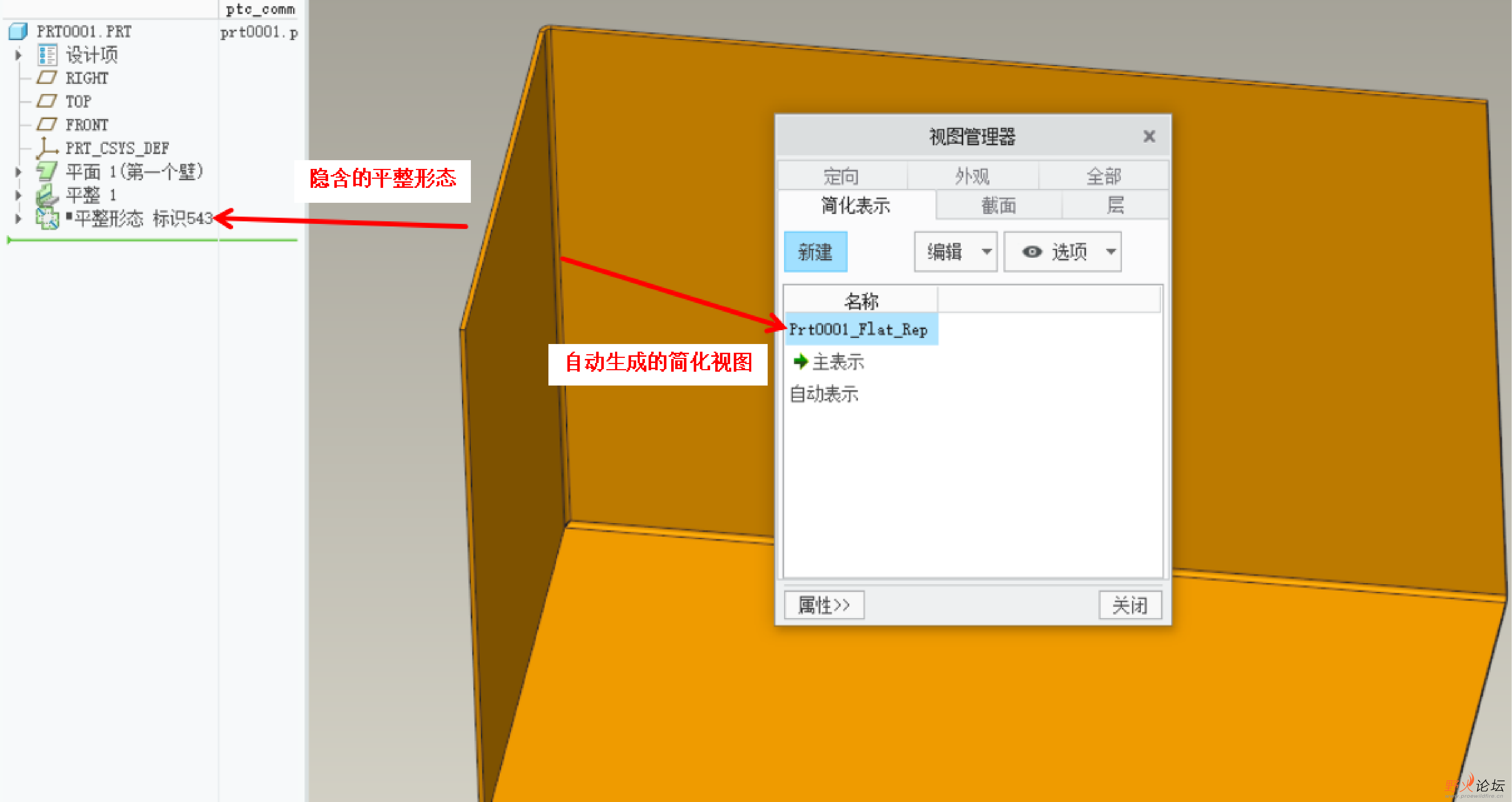

在建钣金零件模板和同名工程图时,发现工程图不能自动出展开图,搜索一下论坛,发现有个帖子说可以用映射键提高出图效率,就是这个帖子https://www.proewildfire.cn/thread-170797-1-1.html,版本挺老了,自己也做了映射键,总体上分两步走,钣金零件界面按键盘上PZ按键,也就是创建平整形态及简化表示,工程图界面按ZK按键,也就是放置展开图,具体操作可以看压缩包里面的config文档 config1.rar (252.83 KB, 下载次数: 0) 图片2.png 图片1.png 发现放展开图时没自动选择那个平整形态的简化图,还是有问题的,欢迎大家互相交流探讨如何解决这个问题
更改后config1.rar (252.92 KB, 下载次数: 4) 前面所做的映射键可能由于随机生成简化视图名称不一样,后面展开没法识别,后面改成生成一个名称为“1”的简化视图,展开视图选择“1”简化视图,问题应该解决了吧

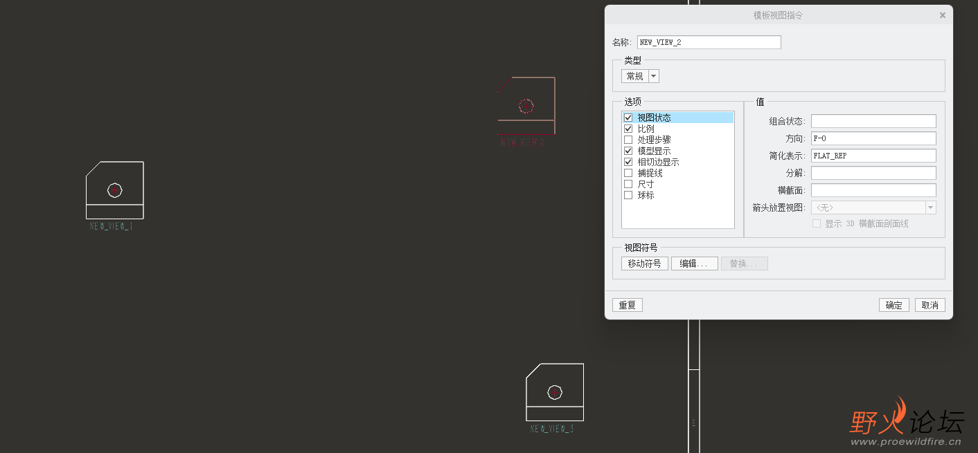

config中加入这个
!定义平整简化表示指定默认名称(原值system)
flat_simp_rep_name FLAT_REP
把生成的平整状态名称改为一个固定值,映射键中再调用这个固定值,这样就不会报错了

非常非常感谢你的回复,虽然还不是很懂。我刚开始就想做一个同名钣金零件同名工程图的,后面发现工程图里钣金没自动展开,就想用映射键做辅助处理了,一来可以了解一下creo映射键是如何操作的,二就是如果做好了就分享,别人可以拿去直接用那种了。前期确实如你所说由于生成的简化视图名称是随机变化的,在出展开图会识别不了的情况,后面简化视图固定一个名感觉可以了,你所说应该是更为规范的,再一次感谢你

直接做成.drw的工程图模板,这里的简化表示设置为固定的,到时候3D中创建简化表示和方向,就能一键生成相应的展开图了

创建普通模板,后面新建工程图调用这个模板,确实可以自动输出钣金展开图的,但没有看到折弯角度没折弯线,后面标注恐怕还得费电心思了,这种模板还有一种问题,就是不知怎么放轴测图。以绘图模板来创建模板,后面新建工程图调用这个模板,工程图里面没有图出来,可能绘图模板本身也就是和刚开始创建的那个零件有关联,后面调用这个绘图模板,数据没打通,自然也就没图出来了。创建零件与工程图同名的模板,由于是删掉零件创建过程的,但零件里的简化视图和工程图里的简化视图还是存在的,后面新建零件调用这个零件及工程图的模板,还得再创建平整形态及简化视图,也不好出展开图。
总结:creo出展开图在没插件辅助的情况下,还是先以普通零件出图,后面再用映射键来出展开图好点

1.折弯线需要手动弄出来,这个可以弄成映射快捷图标,重复性操作步骤的可以这样解决
2.展开图怎么放,轴测图就怎么放,无非是加一个方向,简化表示改为默认,像切线改为灰色
3.你都搞工程图模板了,环境配置应该也搞好了,数据那些应该是固定下来了,直接调用就行了,不懂看我之前发的文件夹层级说明
4.想用同名工程图功能可以用CreateDrw插件,杰哥配置包自带的
5.简化表示是可以删掉的,之前群里给你发的就是在3D中自动创建简化表示,3D中一键创建简化表示后,创建工程图时候模板直接带出来
6.不要老是依赖插件,展开图不需要插件,这个不需要插件也能搞
