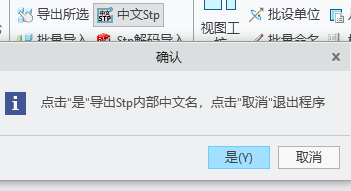

发表于 2026-5-26 15:04 | 显示全部楼层 |阅读模式
如题,用的wjt276工具箱,导出的总装配的名字可以是中文的,但是里面的部件和零件都不能显示中文,全改成0了。是我不会设置还是有其他更好的办法或者插件,求解!!!!!!!!!!!

发表于 2026-5-28 08:27 | 显示全部楼层
某盒子也可以哦
260
423
 楼主| 发表于 2026-6-1 08:52 | 显示全部楼层
插件名字就是某盒子?
503
542
发表于 2026-6-2 08:06 | 显示全部楼层
继续走一回 发表于 2026-6-1 08:52
插件名字就是某盒子?
插件名称:冰盒子
真正的大师永远怀着一个学徒的心
260
423
 楼主| 发表于 2026-6-3 14:39 | 显示全部楼层
小小饭 发表于 2026-6-2 08:06
插件名称:冰盒子
好的,谢谢。我看看
