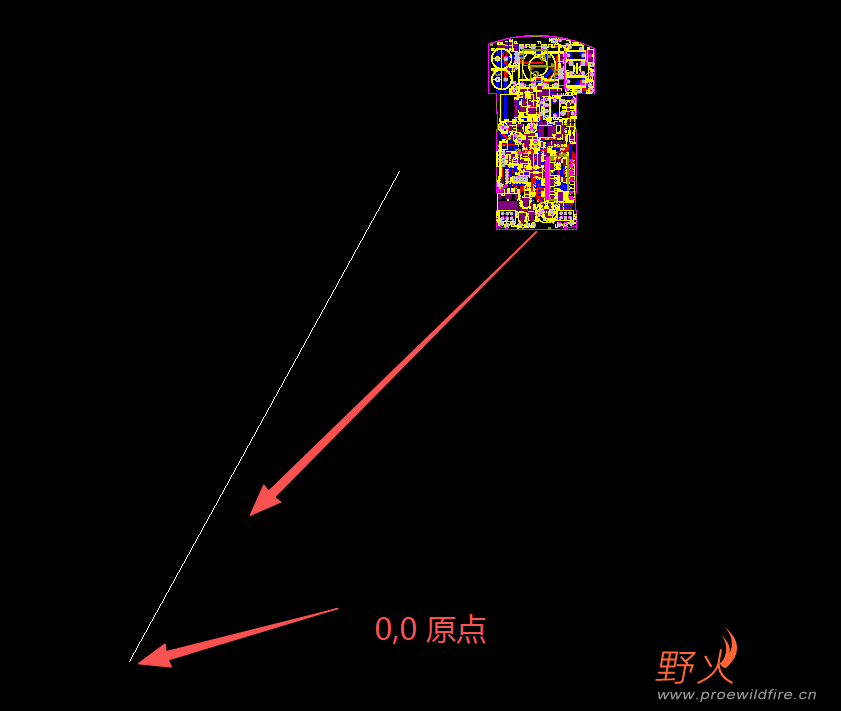

电子工程师发DWG格式过来,如何快速把图上指定点移动设定为原点?(使用移动M指令需要框选全部内容才能移动,因此电脑需要转很久才能移动)有没有不用框选,指点某一个点就可以达到M移动指令的效果?

既然要转很久那就说明电脑不行!两点建议:1.换电脑(1.5W以上够你用)  2.换国产CAD软件(autocad就是这个德性,图元一多就会笨得跟棉裤裆似)

CAD原始世界原点应该是不能移动的,看看有没有用插件可以实现

工具——新建UCS——原点

这种方式只能把CAD的坐标点,定点在图形上,导入PROE后CAD上指定的图形点还是和PROE坐标原点对不上。
